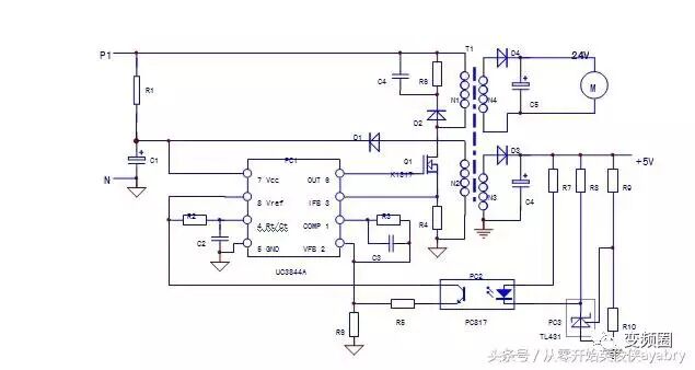

了,而任何复杂的开关电源,当我们熟悉后,也会剩下下图这样的主干。其实在检修中,要具备对复杂电路“化简”的能力,要在杂乱无章的电路伸展中,找出这几条主要脉络,训练自己,使眼前不存在什么整体的开关电源电路,只有各部分脉络和脉络的走向——震荡回路,稳压回路,保护回路和负载回路等。
开关电源简化电路图
我们在熟悉一下该图,看一下电路中有几路脉络:

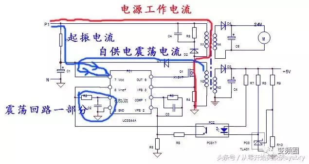

1)震荡回路:开关变压器的主绕组N1,Q1的漏-源极,R4为电源工作电流的通路;R1提供了启动电流;自供电绕组N2,D1,C1形成震荡芯片的供电电压。这三个环节的正常运行,是电源能够震荡起来的先决条件。
当然,PC1的4脚外接定时原件R2,C2和PC1芯片本身,也构成了震荡回路的一部分。

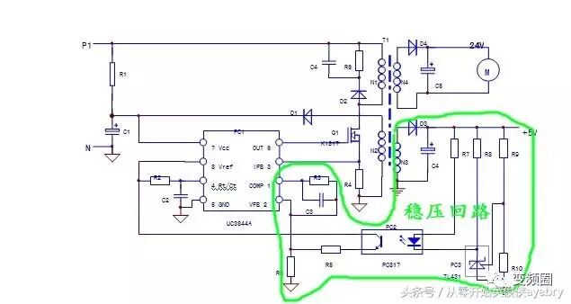

2)稳压回路:N3,D3,C5等的+5V电源,R7~R10,PC3,R5,R6等元件构成了稳压控制回路。
当然,PC1芯片和1,2脚外围元件R3,C3也是稳压回路的一部分。

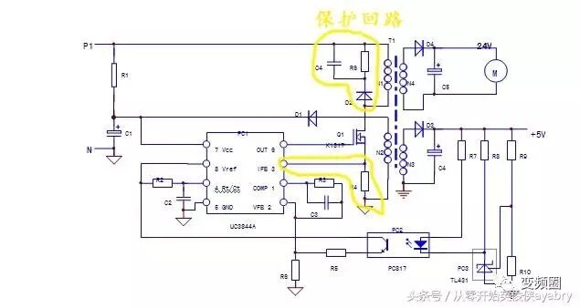

3)保护回路:PC1芯片本身和3脚外围元件R4构成过电流保护回路;N1绕组上并联的D2,R6,C4元件构成了开关管的反压吸收保护电路;实质上稳压回路的电压反馈信号——稳压信号,也可看作一路电压保护信号,但保护电路的内容并不仅是局限于保护电路本身,保护电路的启控往往是由于负载电路异常所引起的。

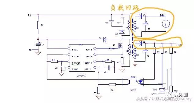

4)负载回路:N3,N4二次绕组及后续电路,均为负载回路,负载回路的异常,会牵涉到保护回路和稳压回路,使两个回路做出相应的保护和调整动作。
