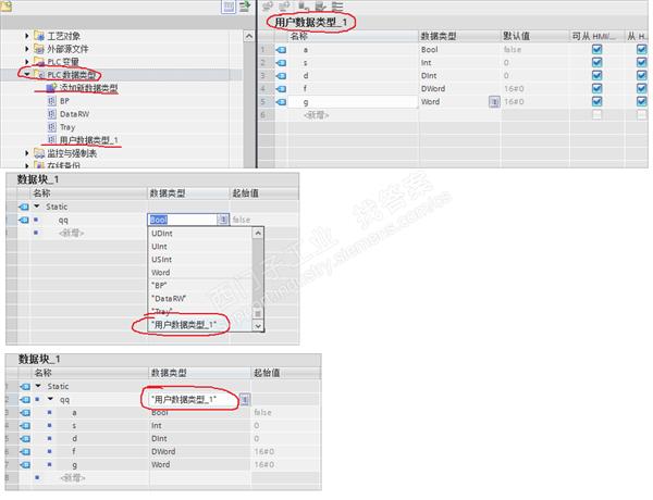

如何用S7-1200建立一个UDT,过程具体点 点击:244 | 回复:0

如何用S7-1200建立一个UDT,过程具体点,先在“PLC数据类型”中新建一个类型,并定义好所含的变量名及数据类型。再DB块中使用这个新建数据类型。
