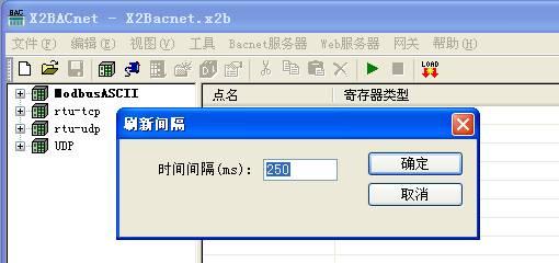

1.在界面视图里面新增加了“界面刷新间隔”设置功能,主要是用来控制界面上数据刷新的频率,如下图1-1
1-1 选择界面刷新间隔设置
1-2 设置界面刷新时间

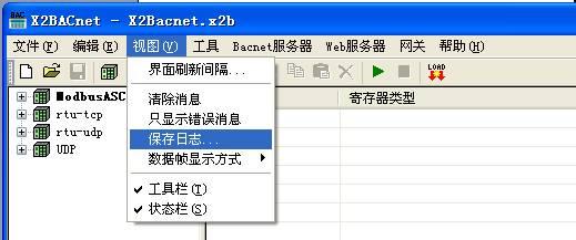

    2.在界面视图里面新增加了“保存日志”功能,可以将上位机配置软件上的日志记录保存起来,如下图1-3
1-3 保存日志

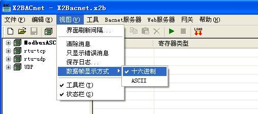

   3.在界面视图里面新增加了“数据帧显示方式”功能,用来查看收发数据帧的显示方式,方便开发人员调试。主要有两种形式:十六进制形式和ASCII形式,如下图1-4
1-4 选择数据帧显示方式

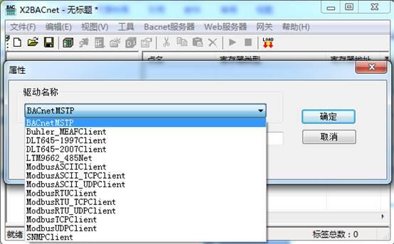

在这个版本中,新增加了BACnet MS/TP协议,也就是说可以实现将BACnet MSTP协议转换成BACnetIP协议,如下图2-1
2-1 新增MSTP驱动协议

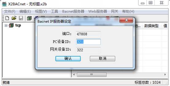

二, 修改功能:
为了区分PC上与网关上的设备号(instance),在配置工程设置设备ID时,会自动将下位机网关的设备号(instance)加1,以此来避免设备号重复。
2-2 设置BACnet设备ID
如上图2-2,设定PC上设备ID321,则网关设备ID号会自动加1,这样下载到网关中的服务器设备号为322

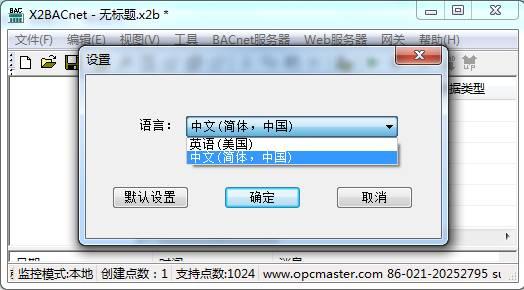

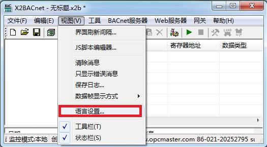

    1.在这个版本中,本软件支持多国语言,用户可以切换不同的操作语言,目前该版本支持中文和英文。在上位机配置界面中,点击菜单栏“视图”,选择“语言设置”,如下图3-1
3-1 选择语言设置选项
3-2 选择操作语言

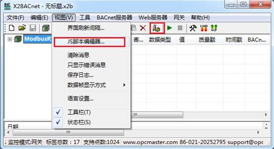

   2.这个版本新增加了JS脚本编辑器,用户可以根据需要进行逻辑控制,在上位机配置界面,点击菜单栏“视图”或者点击快捷工具栏,即可弹出JS脚本编辑器,如下图3-3,详细使用功能请参考X2BACnet使用说明书第六章节。
3-3 选择JS脚本编辑功能

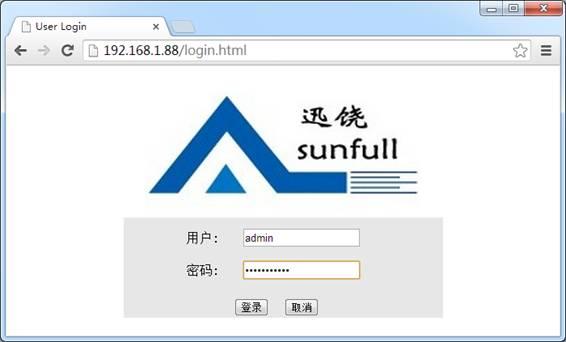

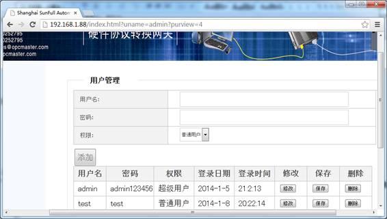

   3.另外新版本新增加了可以从网页下载配置软件和支持用户登录管理,详细说明可以参考X2BACnet使用说明书第四章节。
3-4 用户登录界面
注意:用户登录时用户名默认为admin,密码为admin123456,在登录成功后用户也可以在用户管理项中添加账户,如下图3-5
3-5 用户管理

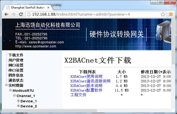

    在下载文件界面,用户可以从网关自带的web服务器上下载当前工程、网关相关使用说明书以及上位机使用说明书,如下图3-6
3-6 下载文件

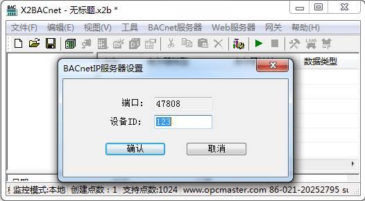

   1.此版本取消了BACnet服务器设备ID下位机在设置时自动加1的功能,使得下位机网关与上位机配置时BACnet服务器设备ID一致,如下图3-7
3-7 设置BACnet设备ID

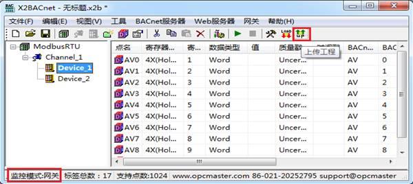

   2.另外此版本上位机在配置好工程后可以选择“上传”功能,将工程上传到下位机网关中,与之前的上传功能相一致。新版本的“下载”是指可以从下位机硬件网关中下载网关里当前工程。
3-8 上传工程

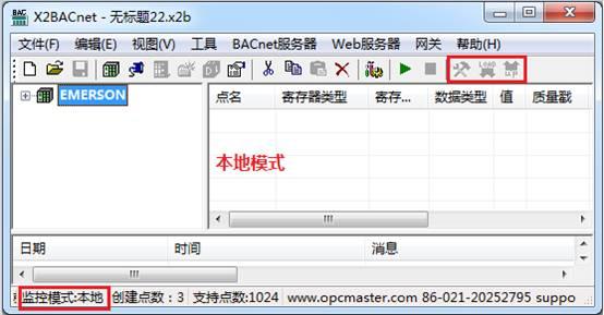

   3.另外,为了区分PC和硬件网关,本软件新增两种模式,即网关模式和本机模式。本机模式是指在PC上使用上位机纯软件作为网关,此时脱离下位机硬件网关,所以这种模式下,不能使用上传与下载功能,也不能查看硬件参数,如下图3-9。网关模式是指和硬件网关配合使用,上位机软件用来配置工程和查看下位机硬件网关实时数据通讯状态,用户可以在上位机软件上设置硬件通讯参数,如下图3-10
3-9 本地模式
双击监控模式即可改变模式。
3-10 网关模式

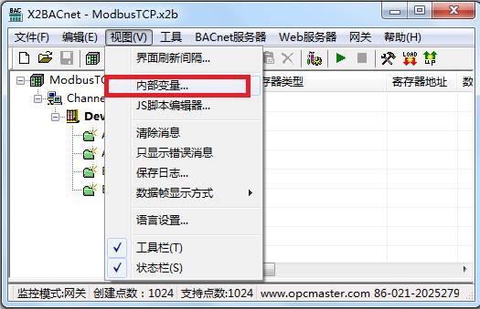

    1.新的版本中,对于每新建一个设备都会自动生成一个内部变量,并且相应的映射到BACnet BI对象中,此变量用来表示整个设备的通讯状态,当整个设备下所有的Tag通讯正常时,通讯状态值为1,反之当设备下有的Tag部分或者全部通讯不正常时,通讯状态值为0。如果要查看此状态的值请点击菜单栏“视图”选择“内部变量”即可查看该变量。如下图4-1
4-1 选择内部变量

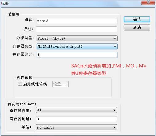

   2.对于采集端BACnetIPBACnetMSTP驱动接口,采集端的寄存器类型(对象类型)新增加了3种类型,即MIMOMV,这三种模拟量对象类型的Tag可以映射到转发端的AIAOAV中去,如下图4-3
4-3 BACnet采集端增加寄存器类型

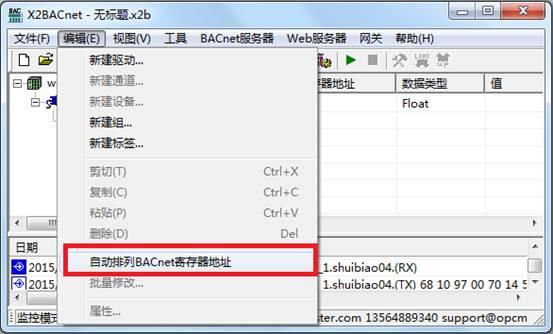

    1.新的版本中,对于用户自定义转发端寄存器地址有空用的现象,比如用户建点从AV10开始建点,那之前的AV0~AV9就会空余,在BA上位机里依然会搜索到AV0~AV910个空点,这样就浪费了点位。所以新版本特别增加了“自动排列BACnet寄存器地址”的功能,如下图5-1,点击视图,选择“自动排列BACnet寄存器地址”,则会自动把后面的点位地址补到空余的点位地址上。
5-1 自动排列BACnet寄存器地址

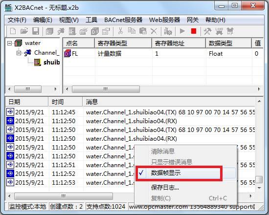

2.用户在启动监控查看实时数据的时候,收发的数据帧是一直滚动显示的,新版本增加了暂停数据帧滚动的功能,如下图5-2,将“数据帧显示”勾选拿掉,即可实现暂停显示的功能,这样方便用户通过实时收发的数据帧来找问题。
5-2 切换数据帧的显示与否

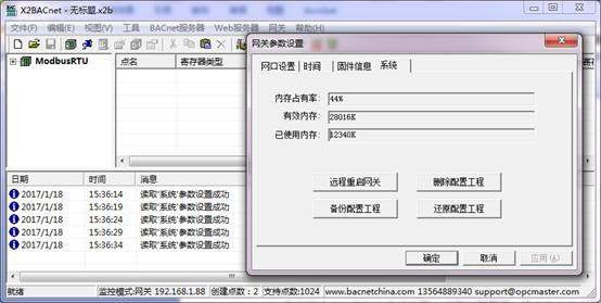

1.       新的版本中,新加入网关内存系统信息每隔5s自动刷新读取,无需像以前版本手动点击读取网关内存信息,方便查看。
6-1 自动刷新系统信息
2.     新的版本中,新加入备份工程、还原工程管理。工程可以备份到隔离区,一是防止误操作上传错误的工程时,可以快速还原。二是方便调试,用户做好点表,备份好工程后,遇到有修改,还可以快速还原。
1)远程重启网关。(远程重启当前网关设备)。
2)删除配置工程。(删除当前网关配置工程)。
3)备份配置工程。(可备份当前工程到隔离区)。
4)还原配置工程。(还原用户已经备份好的工程)。
