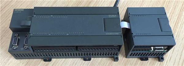

西门子200PLC最多只有2个PPI口,有时会出现不够用的情况,这时可以用大连德嘉的PPI扩展模块
概述:
      一个S7-200PLC可以接1-3个PPI扩展模块,当然接4-7个也许是可行的,但我们没做过测试,而且也不建议接如此多个!!!
      使用时软硬件无需做任何改动,即插即用!
      PPI扩展模块的PPI口地址是2 (是固定不变的)
      PPI扩展模块的PPI口的协议是与S7-200PLC出厂缺省设置一样,都是PPI从站模式(即点到点接口协议)。
       可以连接西门子smart700/1000触摸屏,也可以连接昆仑通态,步科,威伦等众多国内品牌触摸屏,还可以连接西门子USB-PPIRS232-PPI编程电缆进行在线编程(上传/下载)或实时监控。
PPI扩展模块的PPI口的波特率为187.5K 19200 9600。
       注:该设置是由模块下边的端子短接来完成的。设置好波特率之后需要重新上电,上电自检9秒之后才会进入工作状态
              (1)、如果不短接(即不做任何设置) 波特率为187.5K。
              (2)、将左下排第二端子与左下排第三端子用导线短接,波特率为9600。
              (3)、将左下排第二端子与左下排第四端子用导线短接,波特率为19200。
       PPI扩展模块需要外接24V供电:上排右起第2个端子接24V正,上排右起第3个端子接24V地。
