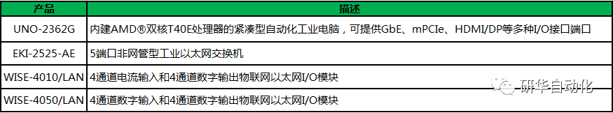

通过嵌入式无风扇工业电脑UNO-2362G、非网管型工业以太网交换机EKI-2525以及两款物联网以太网I/O模块WISE-4010/LAN与WISE-4050/LAN,研华解决方案即能将现场各种装置的信号与数据上传至中心监控室内的风场监控系统。其中,可支持WindowsCE、WindowsXPE、EmbeddedLinux等多种开放式操作系统的UNO-2362G能以更好的兼容性来取代原有的RTU;而提供高速以太网络传输的EKI-2525所形成的局域网络(LAN)则负责串连现场所有的硬件装置,并藉此让风力发电机成为可被监控的联网设备。
至于针对风力发电机的箱式变压器所新增的数据撷取项目,研华以多通道电流输入/数字输出的WISE-4010/LAN来撷取温度信号,并以多通道数字输入/输出的WISE-4050/LAN来控制开关。两款WISE产品不但是经济实惠的I/O模块,许多优秀特色更能满足风力发电厂收集现场资料的需求,像是:小巧尺寸特别适合空间有限的应用、插入式螺丝端子提供了简洁的接线方式、堆栈式安装既省空间又方便维护、较宽的工作温度范围(-40°C~70°C)可在极冻与高温环境下正常运作、支持Modbus/TCP通讯协议能让采集的数据更容易提供给SCADA软件使用等等。
此外,同样是工业等级宽温产品UNO-2362G与EKI-2525-AE则确保了整套监控系统运作的稳定性。再加上所有产品都取得了CE、FCC、RoHS等国际认证也让积极抢占国际市场的风力发电机供货商能顺利地将产品销往海外各地。
