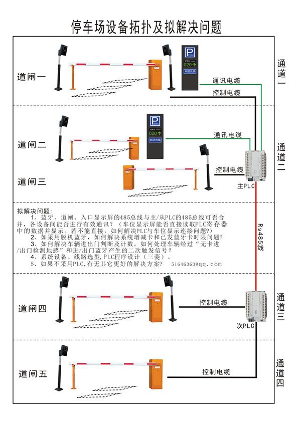

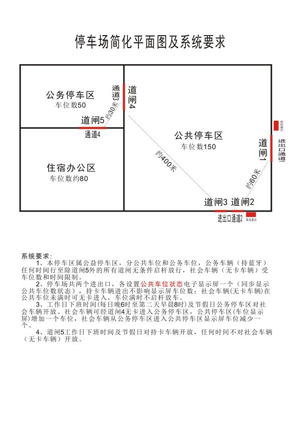

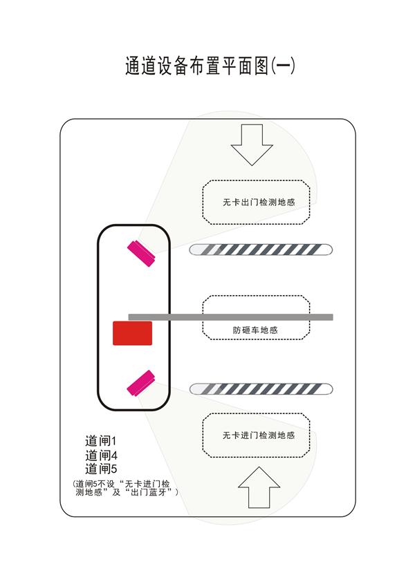

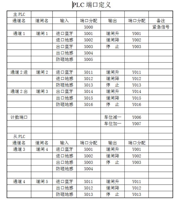

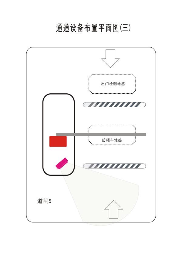

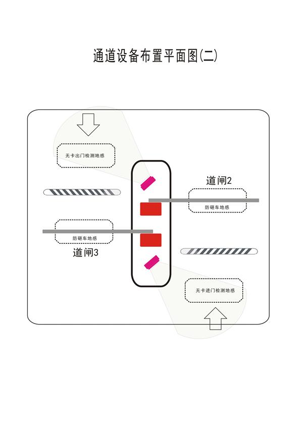

现有一停车场系统,寻求工控爱好者帮忙,相关情况见图示说明。
