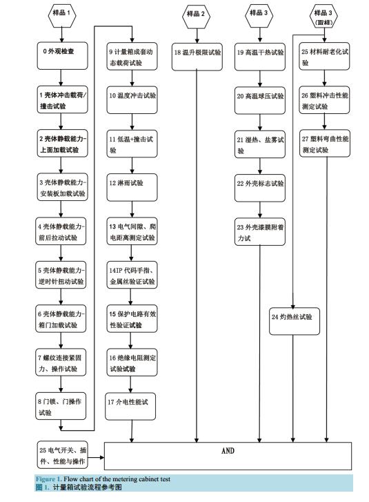

3.3、计量箱试验流程设计
计量箱试验项目多达 30 余项,项目多、范围广,如果不进行科学设计、无序检测,即使设备再先进,试验工作也不可能很好地完成。因此,如何对试验项目优化分析、合理分组,并尽量降低送检企业试验成本,是考核计量箱实验室技术水平高低的重要标志。过多样品虽然会带来检测效率的提高,但给送检企业带来高送检成本的同时,也会对样品存贮空间、实验空间、人员数量带来较多的需求,场地及人力资源成本的提高及检测品后续处理带来的问题应统筹考虑。实验室检测效率提高应建立于技术手段的提高及系统优化、科学化管理。
对计量箱 3C 认证验,样品为通常 3 只(额定样品数),计量箱实验室全检样品送样数可参考此值。如此可把试验流程分为 3 节(段),基本上可兼顾效率与成本。任何一段某试验节点产品发现缺陷或额定样品数量中已有一个判定不合格,则试验“链”断裂,即判定该产品试验不合格。计量箱多项试验流程并不是“同类项”合并,同类试验不一定要在同一时间或同一个工位、同一个分实验室做。 图 1 为计量箱样品的试验的全部流程,为一种优化后的检测程序方案。

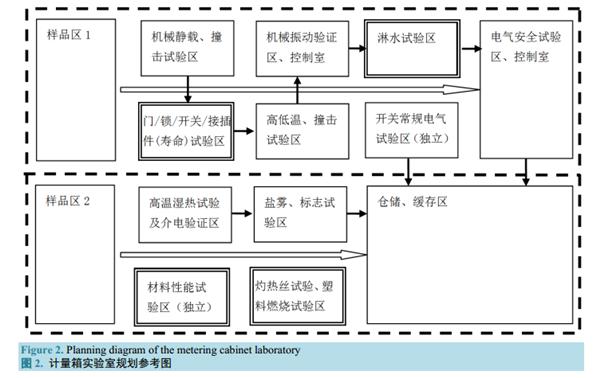

3.4、计量箱实验室规划方案
低压计量箱试验内容整体分为计量箱材料试验与整机性能试验(含附件试验)。对多数电力检测机构,都已有材料性能实验室。为充分利用现有资源,本着节约化理念,在新建计量箱实验室时可不考虑重复建设。应打破专业界限,把计量箱实验室拆分为两大分实验室:整机性能实验室、材料性能实验室。对每个分实验室又可规划为若干个子实验室。对整体性能试验,其试验空间上可分为 8~10 个区域,包括机械静载&冲击载荷试验区、机械振动区、机械寿命试验区、淋水试验区、环境试验区(1~2 个)、电气试验区、电气开关试验区、电气控制室、振动控制室、各个工位试验台放置区、输送线及传输区、备品备库区及临时仓储区。每个试验区平均按 20㎡ 计算,则整体性能试验区域需要 200 m2,加上仓储区、运输通道、安防通道、公共设施等,计量箱整机试验区域至少应按 300 m2 考虑。由于实验室所需面积较大,加之振动设备基础(地基)、淋水试验供排水系统特殊需求及流水线作业方式,计量箱实验室宜设计在地面层。
图 2 为一种计量箱试验区域规划参考图。它考虑了流水线检测作业方式及工业化厂区布置基本规则。
