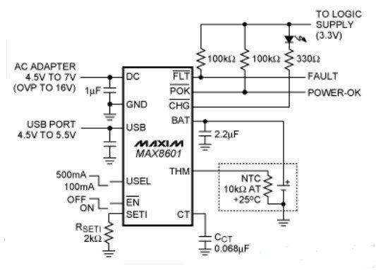

单机锂离子电池充电器MAX8601内置所谓的Vbatt可控电压源,它可以在+25℃提供4.2V±0.021V,或在40℃《85℃提供 4.2V±0.034V的精度。当通过VBATT连接给锂离子电池充电时,充电器可以保持恒定输出功率(图5),外部电阻(接SETI引脚)和外部电容(接CT引脚)可以设定充电电流和内部计时。该充电器还通过一个负温度系数电阻来监控电池的温度。
MAX8601充电器的主要优点是可以通过外部适配器或USB端口给电池充电。USB端口根据USEL引脚的设置可以提供 100mA、500mA电流。该芯片会自动选择外部电源(主适配器或USB)。如果两个电源同时存在,它会选择主适配器进行充电。任何一个电源都必须能够提供最小4.5V的电压。DS2711/DS2712和MAX8601都是单机充电器,它们具有多种监控功能(电压、电流、温度、计时等),既不需要微控制器监控,也不需要电源浪涌保护,而且提供清晰、简单的外部切换。
