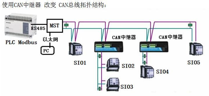

我们 有个 成熟的 方案,一个PLC 可以 和多个 变频器实现实时 通信,
方案 见 链接:
PLC与多个变频器实时通信
!!通过CANWeb变频器网关 上位软件或PLC可轻松实时同时控制多个变频器!!
S7 200PLC或组态软件与CANWeb现场总线工程结构示意图见下:
