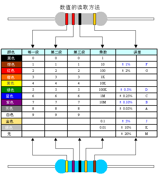

4、色标法:用不同颜色的带或点在电阻器表面标出标称阻值和允许偏差。国外电阻大部分采用色标法。
黑-0、棕-1、红-2、橙-3、黄-4、绿-5、蓝-6、紫-7、灰-8、白-9、金-±5%、银-±10%、无色-±20%
当电阻为四环时,最后一环必为金色或银色,前两位为有效数字, 第三位为乘方数,第四位为偏差。
当电阻为五环时,最後一环与前面四环距离较大。前三位为有效数字, 第四位为乘方数, 第五位为偏差。

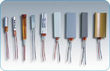

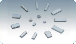

恒温加热用PTC热敏电阻
过流保护用PTC热敏电阻
空气加热用PTC热敏电阻
延时启动用PTC热敏电阻
传 感 器用PTC热敏电阻
自动消磁用PTC热敏电阻
一般情况下,有机高分子PTC热敏电阻适合过流保护用途,陶瓷PTC热敏电阻可适用于以上所列各种用途.

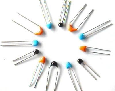

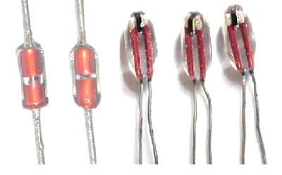

负温度热敏电阻(NTC Thermistor)
NTC是Negative Temperature Coefficient 的缩写,意思是负的温度系数,泛指负温度系数很大的半导体材料或元器件.通常我们提到的NTC是指负温度系数热敏电阻,简称NTC热敏电阻.
NTC热敏电阻是一种典型具有温度敏感性的半导体电阻,它的电阻值随着温度的升高呈阶跃性的减小.
NTC热敏电阻是以锰、钴、镍和铜等金属氧化物为主要材料,采用陶瓷工艺制造而成的.这些金属氧化物材料都具有半导体性质,因为在导电方式上完全类似锗、硅等半导体材料.温度低时,这些氧化物材料的载流子(电子和孔穴)数目少,所以其电阻值较高;随着温度的升高,载流子数目增加,所以电阻值降低.
NTC热敏电阻根据其用途的不同分为:
功率型NTC热敏电阻
补偿型NTC热敏电阻
测温型NTC热敏电阻
