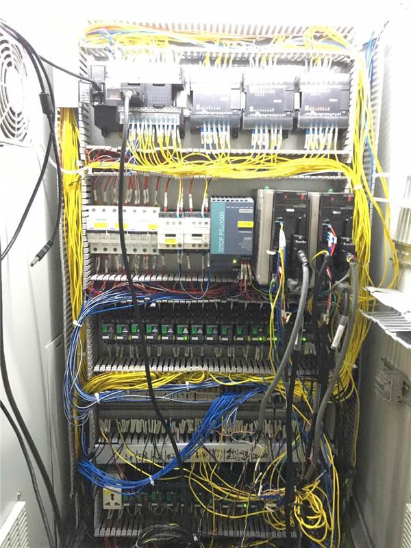

欧母龙伺服电机位置走不准 点击:254 | 回复:1
YINYONG12345
  • 帖子:2帖 | 14回
  • 历史总积分:8
  • 注册:2016年12月15日
发表于:2016-12-15 08:08:04
欧母龙PLC+伺服电机2台,电机型号白R88M-G75030H-S2-Z,水平向齿条传动,位置老是隔一段时间就走不准,求分析原因,机械问题实步排除.控制柜有严重的电磁干扰

发表于:2016-12-15 09:00:36
机械问题排除了就从电气方面入手吧,可以单独把伺服拆下来,不停地做实验,如果没误差就说明伺服是好的,那么极大可能就是控制柜的干扰问题,加磁环或是屏蔽线看效果如何。
