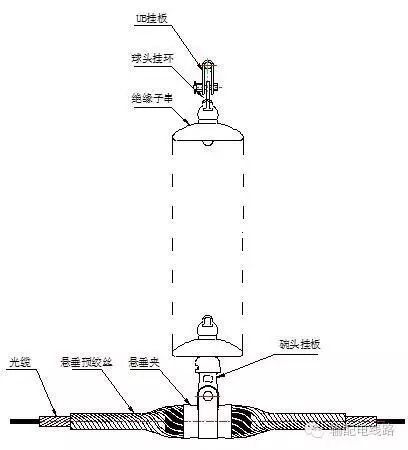

2. 悬垂线夹
2.1作用
预绞式悬垂是将OPPC光缆悬挂在输电线路杆塔上。主要用于光缆与直线杆塔或转角小于25°杆塔的联接,每杆塔一套。线夹可以减小光缆在悬挂点上的静态应力,提高光缆的抗振能力,克服风力振动的动力态应力;还可以保证光缆的弯曲不超过允许的数值,从而不产生弯曲应力,这样便保证了光纤不会产生损耗。
2.2组成
单悬垂线夹为成套线夹,包括悬挂头(由橡胶夹具、铝夹板、U形夹套、螺栓、垫圈、螺母、防松插销等组成)、外层预绞丝、内层预绞丝等,可选配挂环或宛头挂板与绝缘子相连。
1、橡胶夹具:是由优质的三元乙丙橡胶及中心加强件组成,具有抗臭氧、耐老化、耐气候老化性能,使用温度的范围大(-55℃— +120℃),具有较高的强度和弹性,较小的压缩变形。
2、铝夹板:由耐腐蚀铝合金高压精密压铸而成,表面经过特殊处理,光洁明亮,该铝合金化学性能稳定,耐酸碱腐蚀性能好,并具有良好的机械性能。
3、U形夹套:铝合金挤压而成,用于固定铝夹板,该铝合金强度高。
4、宛头挂板:热镀锌国标钢件。
2.3特点
1、接触面积大,保证了握力,分布均匀无应力集中,能很好的保护光缆。
2、有好的动态承载能力,抗不平衡荷载能力,内层护线条增大了光缆在连接部位的刚度和强度。
3、橡胶衬件增大摩擦力的同时很好的保护光缆。
4、铝合金夹板,有较高的抗腐蚀能力,使用寿命长,并降低线路损耗。
5、无需专用工具安装简单,方便,。
6、根据OPPC的参数选用合适的悬垂金具。

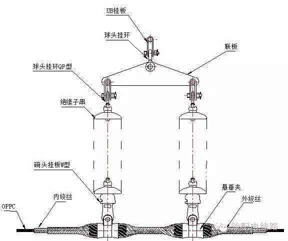

3. 双悬垂线夹
3.1作用
预绞式双悬垂是将OPPC光缆悬挂在输电线路杆塔上。主要用于将光缆悬挂在转角为25°—60°的杆塔上的。线夹可以减小在悬挂点上的静态应力,提高光缆的抗振能力,克服风力振动的动态应力。为悬挂在大角度转角杆塔上的光缆提供柔和的弯角,减小了光缆弯曲应力,握着力≥10-25%RTS(破断力)。
3.2组成
内层护线条预绞丝,外绞丝,悬挂头(包括橡胶衬件、螺丝、U型夹头、铝夹板)等,可选配挂环或宛头挂板与绝缘子相连。
3.3特点
5、无需专用工具安装简单,方便,。
6、根据OPPC的参数选用合适的双悬垂金具。

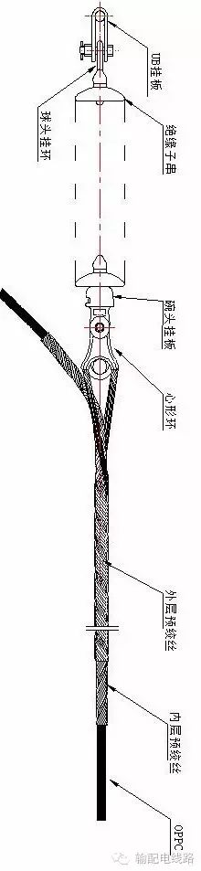

4. 耐张线夹
4.1作用
预绞式耐张线夹用于光缆RTS小于120KN时,线路架设中与杆塔联接,主要用在与终端杆塔、耐张杆塔、接续杆塔、转角大于25°杆塔的联接。
具体配置为:终端杆塔1套/杆塔;耐张杆塔、接续杆塔、转角(仰角)大于25°的杆塔均为2套/杆塔。用户根据选用规格表按缆径、光缆最大工作张力(线夹最大使用张力)选配适合的耐张线夹。
4.2组成
内层护线条预绞丝,外绞丝,U型连接环,螺栓等,可选配挂环或宛头挂板与绝缘子相连。
1、内层护线条预绞丝:材料选用铝包钢丝,与OPPC光缆所用的铝包钢丝为同一材料;预绞丝内壁通过高强度高分子水溶性环保胶粘剂粘有一层金钢砂,以增加与光缆间的摩擦力。预绞丝在生产时被预制成四个子束,便于快速安装。
2、中层,外层耐张预绞丝:材料选用铝包钢丝,预绞丝在工厂加工时被制成一束,并在内壁粘有一层牢固的白刚玉砂,以达到对光缆减小压力的条件下增加耐张线夹的握力。为避免安装误差并便于快速安装,预绞丝涂有彩色标记,亦可供预绞丝互换时使用。
3、U形连接环:热镀锌精密铸钢U形连接环,根据OPPC的破断载荷进行配套适用,性能安全可靠。
4、碗头挂板:热镀锌国标钢件。
4.3特点
1、接触面积大,分布均匀无应力集中,能很好的保护光缆。
2、对光缆有较大的握着力,对光缆的握着力不低光缆RTS {额定抗拉张度 }的95%
3、安装简单,施工方便,无需专用工具。
4、根据OPPC的参数选用合适的OPPC耐张线夹,一般推荐用于光缆RTS(额定抗拉强度)小于120KN时适用。

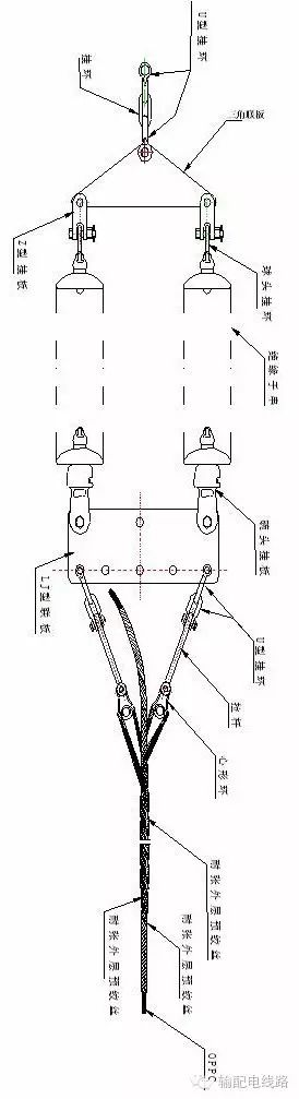

5. 耐张线夹
5.1作用
预绞式双耐张线夹一般在光缆RTS(额定抗拉强度)大于120KN时与光缆配套适用,将光缆与终端杆塔、耐张杆塔、接续杆塔、转角大于25°杆塔的联接。
5.2组成
内层护线条预绞丝,中层预绞丝,外层预绞丝,U型连接环,螺栓。
5.3特点
3、安装简单,施工方便,无需专用工具。
4、对光缆RTS(额定抗拉强度)大于120KN时可选用双耐张线夹。

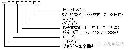

6.3命名
如:OPPC24-35M3-Z2
表示:24芯、额定电压35KV三级防污支柱式2通光纤复合相线中间接头盒

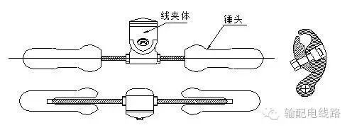

7. 防振锤
7.1作用
防振锤是合成的摩擦谐振阻尼器,通过局部分散架空光缆/导线上的风力振动而减小光缆/导线应力,从而消除疲劳,以保证光缆/导线的寿命。
7.2组成
锤头为热镀锌铸铁,吊线为特殊的热镀锌钢绞线,线夹为高强度抗腐蚀铝合金。
6.3特点
1、音叉式大小锤头,悬挂点距钢绞线端不等长,可产生4个固定频率,因此适应的频率范围较宽,从6Hz—150Hz;
2、采用流线型铝合金线夹,可减免电晕的产生;
3、超灵敏的钢绞线,可以保证覆盖频率,且高频吸振效果更好;
4、采用胶接方式联结锤头和钢绞线,更耐腐蚀,范围更广,寿命更长;
5、适应导线范围广,可从7mm至43mm,也可用于OPGW光缆OPPC、光缆及ADSS光缆防振;
6、安装方便、快捷;
音叉式结构,保证对导线零伤害。
