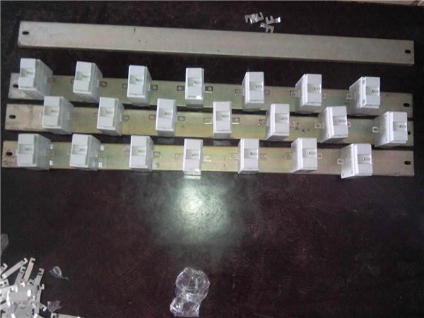

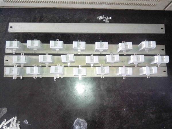

大家说这种互感器怎么安装好 点击:484 | 回复:6

互感器我是竖着还是横着安装

怎么穿线容易美观怎么安装 ,个人感觉横着装比较好。

这个还是根据总体布局吧,需要横着就横着,否则放不开了

这个 根据现场被测线的走向来确定,要一致,美观~!

是穿过单匝还是多匝?单匝穿过,垂直走线,互感器横向安装;多匝穿过,互感器竖向安装。
你这是7个回路还是21个回路?装这么多互感器干嘛?
三相电流测量安装2个互感器就够了。
