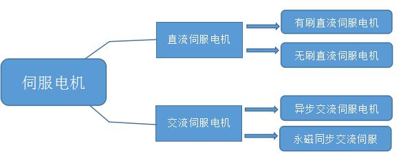

伺服电机可使控制速度,位置精度非常准确,可以将电压信号转化为转矩和转速以驱动控制对象。伺服电机转子转速受输入信号控制,并能快速反应,在自动控制系统中,用作执行元件,且具有机电时间常数小、线性度高、始动电压等特性,可把所收到的电信号转换成电动机轴上的角位移或角速度输出。伺服电机主要分为直流伺服电机和交流伺服电机,其中直流伺服又分为有刷直流伺服和无刷直流伺服,交流伺服又分为异步交流伺服和永磁同步交流伺服。(实际上无刷直流伺服也算是交流伺服一派的,只不过区别在于用直流供电,并控制器电子换向实现交流电机驱动)

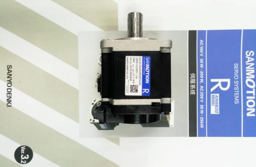

永磁同步伺服电机
永磁同步伺服电机内部的转子是永磁铁,驱动器控制的U/V/W三相电形成电磁场,转子在此磁场的作用下转动,同时电机自带的编码器反馈信号给驱动器,驱动器根据反馈值与目标值进行比较,调整转子转动的角度。伺服电机的精度决定于编码器的精度(线数)。特点如下:
控制速度非常快,从启动到额定转速只需几毫秒;而相同情况下异步电机却需要几秒钟。
  启动扭矩大,可以带动大惯量的物体进行运动。
  功率密度大,相同功率范围下相比异步电机可以把体积做得更小、重量做得更轻。
   运行效率高。
     可支持低速长时间运行。
     断电无自转现象,可快速控制停止动作。

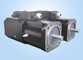

异步伺服电机
  异步伺服电机实际上和异步电机是几乎完全相似的,不过其引入了编码器实现了对电机的闭环控制,因此也可以视为伺服电机的一种。尤其是当前变频调速技术的飞速发展,异步伺服电机的实际控制性能也很不错,配合其支持大功率、高转速的特点,在一些永磁同步电机无法胜任的地方大放异彩。特点如下:
 功率可以做得很大,设计成熟,运行可靠性高。
  支持高速(过10000rpm)长时间运行,同比下永磁电机最高只能做到6000~8000rpm转速。
性价比高,在对控制精度要求不高的情况下可以替代永磁电机使用。

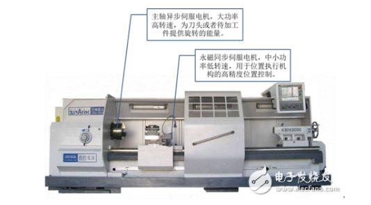

应用举例——数控机床
