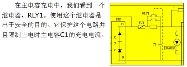

请教下老师:图中RY1继电器在伺服驱动器中,应该什么时候动作?

在变频器中,上电延时很短时间就动作了。但我发现在三菱和松下伺动驱动器里,上电后该继电器不动作。该继电器在伺服报警时,如编码器断线之类,这个继电器是不是也不动作。请老师吝赐教!谢谢
