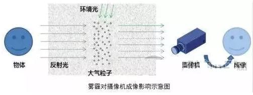

  雾霾来势汹汹,一般在城市中尤为严重,对视频监控系统提出了严峻考验,其主要影响有以下几个方面:
  1. 物体表面的反射光由于大气粒子的散射而产生衰减,造成物体成像的亮度减弱;
  2. 反射光经大气粒子前向散射作用参与其它像素点成像,导致图像模糊、分辨率下降;
3. 部分大气粒子的粒径较大,在成像过程中成为噪声;
4. 与成像无关的自然光经过大气粒子的散射,进入图像传感器参与成像,这种后向散射作用造成图像饱和度、对比度降低及色调偏移。

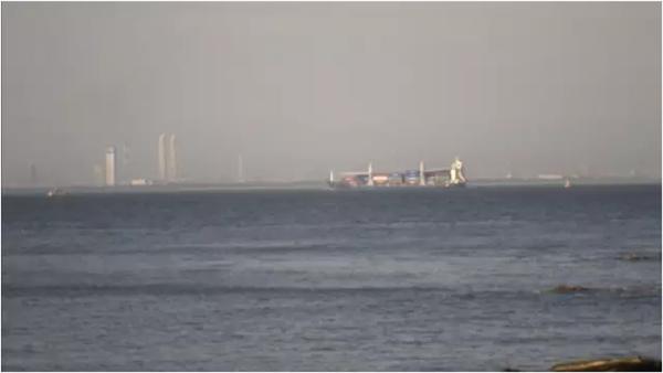

  电子透雾是基于人类视觉感知模型设计的后端图像复原技术,通过ISP算法来修复画面、消除雾感,达到画面更通透的视觉效果;光学透雾利用近红外光成像,由于近红外光波长较长,在传播时受大气粒子干扰较小,能穿透雾霾,从而呈现清晰的图像细节。其实这两种透雾技术并非是应对雾霾天气而开发的新兴技术,早期在森林、港口、码头等区域,由于经常容易起雾,早以通过透雾技术来实现远距离的清晰监控。而随着雾霾来袭,透雾技术渐渐成为高端摄像机的标配技术,如华网智能全系列室外应用的IPC均支持电子透雾,而最高端的HIC5600系列又在此基础上全线支持光学透雾。

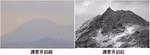

   自然光由波长不同的光波组合而成,人眼可见范围大致为390nm-780nm,称为可见光,而波长小于390nm的叫做紫外光,波长大于780nm的叫做红外光。不同波段的光因为波长的不同具有不同的特性,一般红外光由于拥有较长的波长,在传播时受大气粒子干扰影响较小,可穿透一定浓度的雾霭烟尘,摄像机可以利用这部分光线来实现穿透雾霾的监控。这就是光学透雾的原理。
  从原理可知光学透雾的优势在于红外光穿透能力强,不会损失监控主体的细节,图像更清晰。但其劣势也存在:1、由于红外光没有对应的可见光色彩图,所以在监视器上呈现的图像为黑白颜色,所以不适用于必须需要彩色图像的场所;2、光学透雾的重点在于截取近红外光成像,而这部分工作大都由镜头完成,而透雾镜头价格昂贵,过高的成本大大限制了光学透雾在实际项目中的大规模应用。

  通过对各种波段光线透雾性能的细致研究,并分析在不同浓度雾霾下测试采集的大量试验数据,最终结合监控透雾应用需求,华网智能全新研制出内置光学透雾+电子透雾的双透雾功能网络摄像机HIC5600系列。在近距离或一般雾气环境中,该系列摄像机通过开启电子透雾消除雾感,获得清晰、通透的彩色图像;一旦雾霾影响严重时,开启光学透雾,即使只配备了普通镜头,依然能实现清晰的光学透雾效果,不会丢失任何细节,并且由于内置光学透雾组件,相较于传统的光学透雾镜头方案大大降低了成本,可以在平安城市等行业中大规模推广应用。由于可见光和红外光聚焦面不一致,所以这款透雾摄像机还内置了自动后焦(ABF)装置,在模式切换后自动触发,以获得最为清晰的图像。
