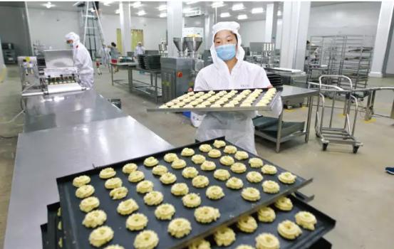

食品加工是红外热像仪的直接应用领域。对于工作繁忙的消费者来说,预蒸煮肉变得越来越流行。米、糕点和快餐全部需要精密的烘烤程序。在此类应用或许多类似应用中,必须精密蒸煮或烘烤大量食品。
食品加工领域的安全事故会带来严重的后果,对企业来讲,一个产品或质量方面的微小失误都有可能让企业陷入社会信任危机,那企业的经济循环发展就荡然无存,很多大小公司因为食品安全危机带来的严重后果已经不是个案,因此华网智能红外热像仪在食品加工领域发挥了极大的作用。

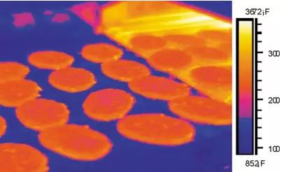

2.产品温度分布
    当产品从烘烤炉出来时,其表面温度存在一定范围或分布。这种温度分布受以上各种因素的影响。温度分布(非产品的单点温度)能够观察到常见的烘烤现象,例如烘烤的饼干边沿、中心的半液体状态。由于安全、质量和经济性适用于产品的所有部分,所以测量整个产品是非常重要的。
    华网智能的红外热像仪测得温度分布之后,即可对过程进行管理和优化,如果温度分度太宽,或许可以稍微降低传送带速度,使产品的所有部位都达到相应的温度。相反,如果温度分布太窄,则可以稍微提高传送带速度,同时维持产品安全和品质。
