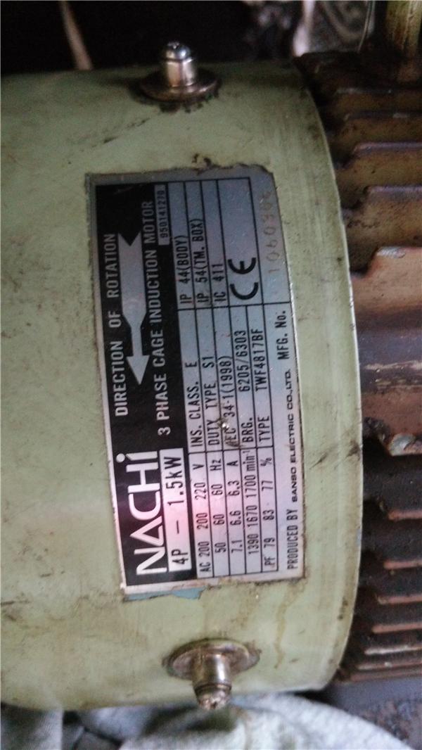

请问这台电机线圈并头是星型还是三角型,电源电压是三相220V.

这个名牌没看到接法和运行模式,只是看到轴承型号,转速,运行电压三相200,

是日本不二越油泵,380V电源。三角形接法上电跳闸。星型可以运转。

电机铭牌标识电源220V,按国内的电源,接星型才是220V,三角形就是380V了,所以确认是星型。

对:江湖走走--原创军团 电机铭牌标识电源220V,按国内的电源,接星型才是220V,三角形就是380V了,所以确认是星型。     内容的回复:
但是机床是进口的,有一台380变220的变压器供电。接星型会不会因为相电压太低,起热快烧毁电机。

刚试过星型三相380V,转速3400,三相220星型应该可以。

50hz对应的是1400转啊

星型是220V,三角形380V

对:lqc12345 星型是220V,三角形380V     内容的回复:
三角形接法,上电跳闸,
