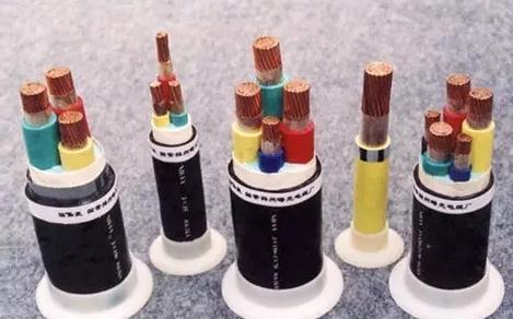

如何分辨劣质线缆?

    三、伪劣电线的鉴别
    1、看标签。正规厂家生产的电线合格证的内容应包括:3C认证标志、认证编号、型号规格、执行标准、额定电压、电线长度、生产日期、生产者、检验者、厂名、厂址、固定电话、防伪标示等。而假冒产品的标签往往印刷不清或印制内容不全。
    2、看表面。正规电线的塑料外皮软且平滑,颜色均匀。在其表面,也应印有产品合格证上的数项内容,如:3C认证标志、认证编号、型号、额定电压、执行标准、厂名等。同时,字迹必须清晰,不易擦掉。
    3、试弯曲。可取一根电线头用手反复弯曲,凡是手感柔软、抗疲劳强度好、塑料或橡胶手感弹性大且电线绝缘体上无龟裂的就是优等品。伪劣电线绝缘层看上去好像很厚实,实际上大多是用再生塑料制成的,只要稍用力挤压,挤压处会成白色状,弯曲4~6次就有断线现象;
    4、撕绝缘。优质的绝缘料都有一定的机械强度和柔性,轻易撕不开的。而劣质电线用手能撕下或掐下来一块;
    5、看燃烧。按规定电线的绝缘层都具有一定的阻燃性。剥下一段绝缘层,用打火机进行点燃,离开明火后能继续自燃的是劣质线。
    6、验厚度。截取一段绝缘层,看绝缘层的断面是否有肉眼可见的气孔,其线芯是否位于绝缘层的正中。不居中的是因为工艺不高而造成的偏芯现象,有气孔说明使用的绝缘料不合格。偏心严重最容易在较薄的一侧漏电,有气孔也是影响耐压强度的。
    7、看铜丝。优质铜丝的颜色是光亮偏红,而劣质的铜芯线为紫玄色,偏黑、偏黄或偏白,硬度较大,杂质多,机械强度差,韧性不佳,稍用力即会折断,而且电线内常有断线现象。对于多股的软电线,用掌心轻触铜丝的顶端,感觉应平整,且无刺痛感,手感较为柔软。否则就是劣质电线。
    8、看价格。由于假冒伪劣电线的制作成本低,因此,商贩在销售时,常以价廉物美为幌子低价销售,使人上当。
根据以上几个简单的验证方法,基本能识别它是否为优劣的电线。如果你需要用数据说话,请用相应的仪器检测电线的长度、直径、厚度、电阻、耐压以及强度。
