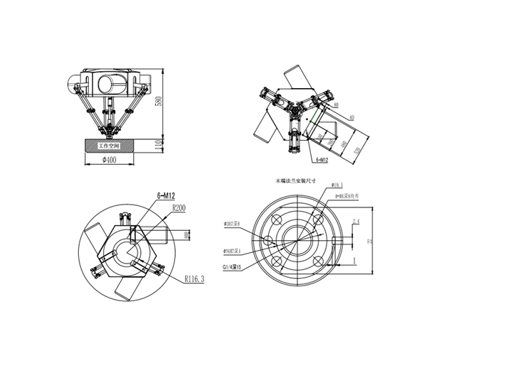

BR-1-Delta-R400 工作范围

BR-2-Delta-R800 工作范围
