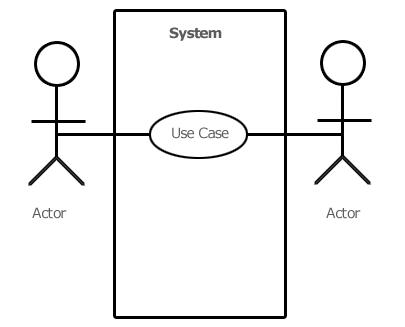

测试台是指:SMLC基于智能制造平台正在开发和部署的特定用例(use case),面对制造的挑战和机遇。这些应用案例今后会放入智能制造平台,提供给更多的用户使用和参考。
