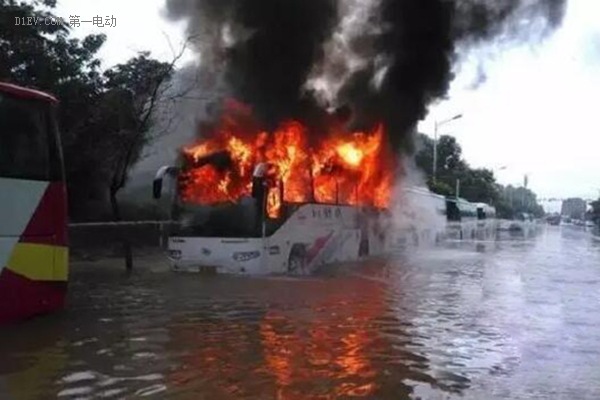

2016年7月7日,由于6日晚的连夜大雨,南京两辆电动汽车在水中自燃,引起了大家的广泛热议,电动汽车的安全性再次被推到了“风口浪尖”。
undefined
南京电动大巴起火事故
电动汽车是一个新兴产业,在起步初期必然会受到关注和争议。再加上这次“水中自燃”事件推波助澜,使无数人对电动汽车的防水性产生了质疑,但是电动汽车真的比燃油车防水性要差吗?就这个问题,我们先分析一下水对燃油汽车和纯电动汽车分别能造成什么影响。

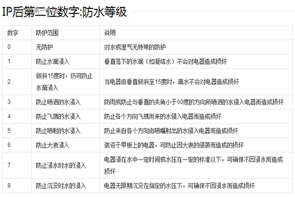

那么电池这么怕水,目前的防水等级是怎样的呢。据小编了解,目前电动汽车电池的防水等级最低要求是IP55,但是已经有部分汽车主机厂已经将标准提高到了IP67,其中第一个数字代表是防尘等级,第二个数字代表的是防水等级,防水等级划分标准参看下表。
5782f92f9171e
IP防水等级划分标准
目前的标准还停留在IP55,IP55的电池是无法遇水浸泡的,所以预测以后的标准会要提高到IP67。
