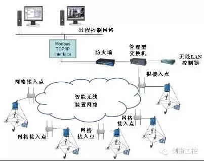

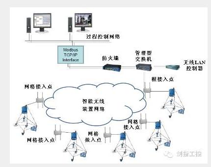

为了适应较大规模的现场无线网络应用,一种方式是采用多个最小的现场无线网络平行接入控制系统,另一种方式是采用多个接入点将大规模现场无线网络划分为几个小型现场无线网络。接入点有2种工作方式:一种方式是在无线现场设备与网关之间增加接入点设备,负责从无线现场设备网络接收数据包并上传给网关或下发来自网关的数据,起无线现场设备与网关的桥梁作用,此时接入点以无线通信国际标准之一(如WirelessHART、ISA100.11a或WIA-PA),无线接收无线现场设备的信息,然后以这种无线通信标准或无线Wi-Fi方式将采集到的信息传送到网关;另一种方式是在网关(或接入点)与控制系统之间增加接入点设备,负责从网关(或接入点)接收现场无线网络的接收数据并上传给控制系统或下发来自控制系统的数据,起网关(或接入点)与控制系统的桥梁作用,与网关的连接可采用有线方式,与接入点则多为无线Wi-Fi方式(见图3)。多个接入点的加入可以提高整个网络的有效吞吐量和可靠性,特别适合于要求更快刷新率、更高性能的网络,所以接入点是一种位于无线现场设备、网关和控制系统之间的一种网络设备。
图3中,接入点分为2类:网格接入点和根接入点,网格接入点与网关有线连接,用于采集该网关所连接无线现场设备的信息,多个网格接入点又以无线Wi-Fi方式将多个现场无线网络的信息传送到根接入点,根接入点以有线Modbus TCP/IP、OPC等方式通过管理型交换机与控制系统连接。

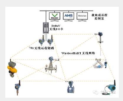

如前所述,无线网络与控制系统最终连接时,可以通过Modbus TCP、Modbus RTU、OPC或以太网等有线方式连接,前面已经介绍了可以通过现场无线网络的网关,也可以通过根接入点与控制系统连接。一些主流厂家的控制系统提供了系统内部连接的无线I/O卡,可以像设置普通I/O卡一样设置无线I/O卡,这样的控制系统可直接通过无线I/O卡接入现场无线网络的所有信息。在艾默生过程管理公司的DeltaV控制系统里,从DeltaV11版开始,提供了DeltaV S系列无线I/O卡和781无线远程链路组成的完全冗余的WirelessHART解决方案(见图4),可与所有的DeltaV和AMS的应用实现本地节点集成。
图4  WirelessHART工业无线系统通过DeltaV控制系统的本地节点集成
图4中,无线I/O卡本身就是DeltaV S系列控制器的一个I/O节点,可直接挂在控制网络上,也可通过DeltaV防火墙与控制器相连。DeltaV提供的组态工具完全支持无线I/O卡和无线仪表的组态、设备监视等功能,系统还可以自动识别无线I/O卡和无线设备,可方便快捷地进行安装和调试。

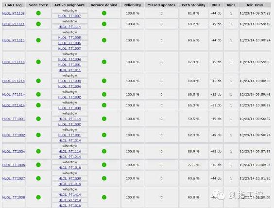

没有使用过现场无线网络的同志可能有这样的疑问:无线网络看不见摸不着,如何监控网络的运行?实际上大可不必担心,看一个无线网络通信诊断界面(见图5)就可以知道,所有无线现场设备的通信质量和通信状态,都可以在画面中查看。这个画面是我院在内蒙呼伦贝尔驰宏矿业有限公司14万t/a氧压浸出工程控制系统操作员站上显示的画面之一,以画面第一行Tag(HART位号)HLOL_PT1009为例:Node state(节点状态)栏表示节点状态是否正常,若正常为绿色圆圈,不正常为红色圆圈,画面显示的是正常的绿色;Active neighbors(运行的邻居)表示该仪表周围可用于传输数据的网关或者作为路由器的无线仪表设备,wihartgw为采集本参数数据的网关,HLOL_TT1007为可作为路由器传输数据的无线现场设备;Service denied(服务拒绝)表示该仪表是否被网关拒绝服务,正常服务为绿色圆圈,服务被拒绝为红色圆圈,画面显示的是正常服务的绿色;Reliability(可靠性)表示仪表可靠性的百分比,统计的时间从上一次网关重启时开始,图中上一次网关重启时间为2014年10月23日,屏幕截图时间为2014年11月26日,在这1个多月的时间内,图中仪表的可靠性均为100%,仪表的运行情况非常可靠;Missed updates(重启后丢失的数据)表示从上一次网关重启时开始,未收到数据个数的统计,同样在在这1个多月的时间内未丢失过数据;Path stability(路径稳定性)表示15分钟内该设备数据传输最好的那条通道的信号强度百分比,一般来说该值应大于60%,所显示数据大于60%;RSSI(信号强度)表示信号强度值,一般来说该值大于-75db时即可正常传输数据,显示的RSSI为-44db,信号非常好;Joins(加入)表示从上一次网关重启时开始,该无线仪表尝试连接网关的次数,如果次数大于1,则该无线仪表信号中断过,且重新连接过无线网关,画面显示为1,无线仪表信号从未中断过;Join Time(加入时间)表示从上一次无线仪表尝试连接网关的具体时间。
图5  通信诊断画面
类似的画面还有多种,用户可自行挑选和绘制,比如无线现场设备电池的电量也可以加入到通信诊断画面中。但总的来说,无线网络中无线现场设备的通信质量和通信状态完全可以在控制室实现远程监控。
