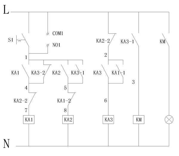

工作中有晚辈问我一键控制启停的原理及电路图。讲解之后分享给大家。特别是初学电工学的晚辈。希望能有所帮助。同样共同学习,踊跃参与讨论。

更简洁的 少用一个中继

你这个启停按钮是旋钮开关?

中继要比按钮贵多了,少用一个按钮多用两三个中继,没必要这么做

新手求教 COM1和NO1是什么

当然了,一个旋钮开关解决所有,单这种电路实现在特殊电路中。

这个你没必要搞懂它,那只是一个公共端和电子继电器的输出端。我上传这个图就是为了和大家分享而已。

这个电路实际接了没有 能实现?
问题:  km的常开触电断开期间能保证ka1的常开闭合 ?这个过程也许有些继电器能实现,假设能实现第二次安按钮是会出现什么情况,松开按钮km就吸和

一键启停这种感觉没多大意义,也不会有人使用
