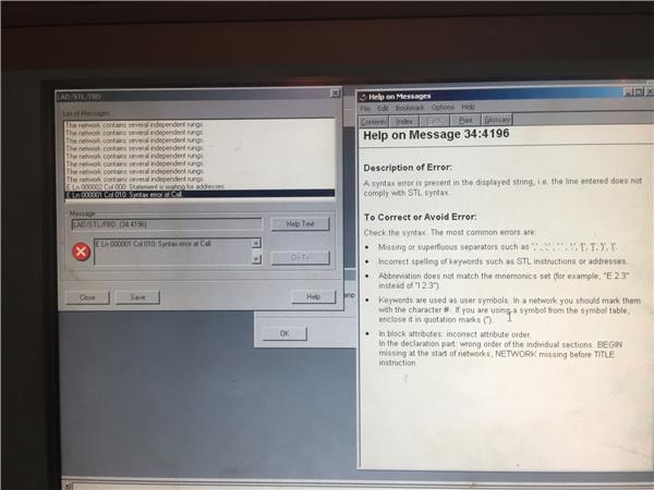

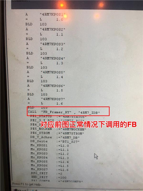

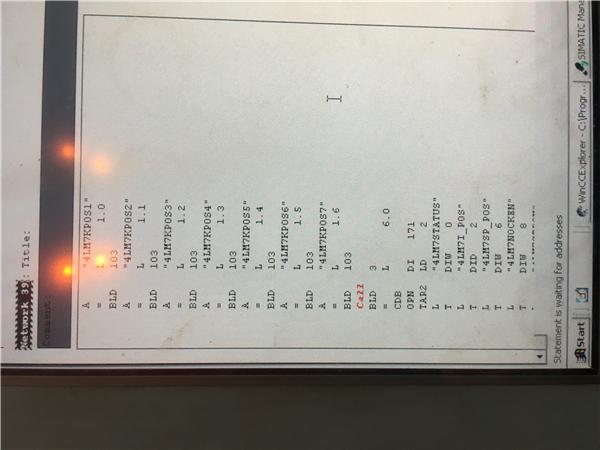

西门子PLC的FC块在调用FB块出错,但不影响正常使用,就是不能监测。把正确的调用程序恢复下载后,过段时间又出现同样故障,故障信息请看图!
