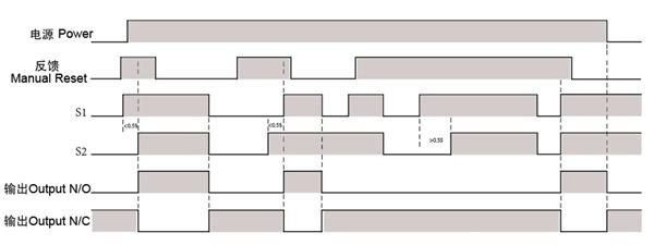

用于监控双手按钮开关。
产品参数:
最小尺寸实现最大功能,性能等级:Ple;安全类别:Cat.4; SIL3
1、可检测输入触点的短路故障 2、可选择受控手动复位和自动复位
3、具有自我监控的电路 4、工作状态实时监测
特性:
 双通道操作 自动复位
 供应电压:24VDC
 2常开和1常闭
 35mm DIN 导轨安装
 插件式接线端(龙式弹簧式持端子)
 具有电源、通道1,2状态LED指示灯
 通过扩展模块,增加可用安全触电的数量
主要参数:
型号    SR4P2A1B24S
电源    24VDC/AC
功耗    3W
输出触点    2N/O,1N/C
切换容量    AC-15,5A/250V; DC-13,6A/24V
释放缓冲时间    <15ms
双手同步时间    ≤0.5s
诊断覆盖率    >99%
平均无危险故障时间    398.4a
防护等级    IP50
工作温度      -10-+55℃
储存温度    -40- +85℃
最大导线截面积    0.2-2.5mm2
最大线缆长度    100m
尺寸    96(L)×22.5(W)×116(H)mm
符合标准    EN 60947-5-1, EN 61000-6-2, EN 61000-6-3,  IEC/EN 60204-1, EN ISO 13849-1,  EN574
接线图:
时序图:
