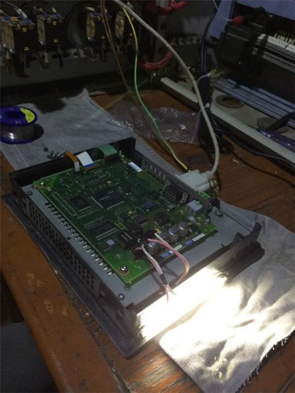

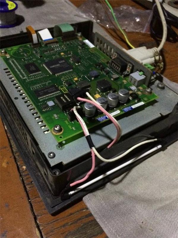

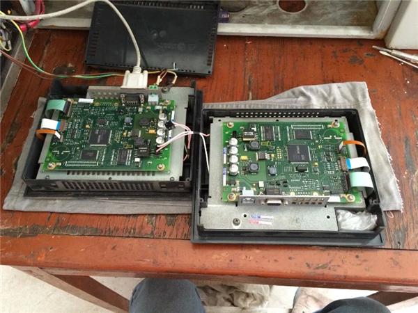

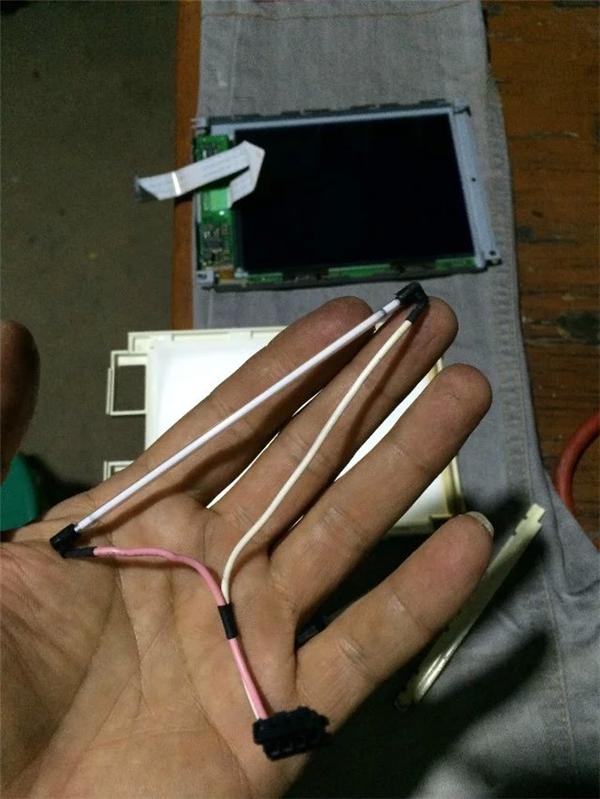

一台西门子k-tp178micro显示屏不亮,拆开检修,发现升压电路坏了,用另外一台同型号显示屏的升压电路可以点亮这个显示屏,冷阴极灯管是好的。
