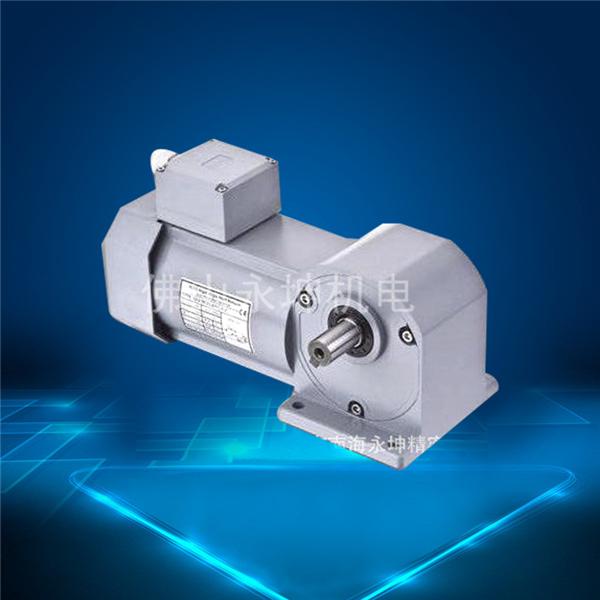

电机知识点:1、问:如何分辨电机质量好不好?答:首先看一下外观是否合格,再测量电机绝缘电阻是否合格,然后测试耐压是否合格。前面几项合格后上电,看一下电机震动、噪声是否正常,看电机电流是否正常,一般这些检查合格基本就差不多。
