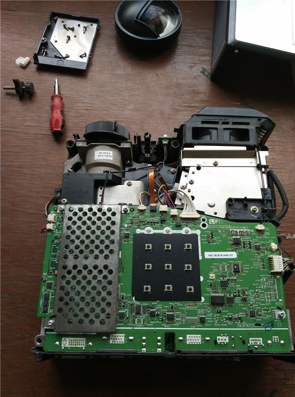

会议室的投影画面有斑点了。

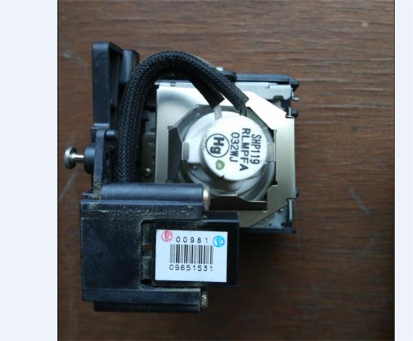

网上百度了一哈,直接换个灯泡或者擦拭灯杯子可以提高聚光效果。
从来没拆过,拆下来试试。

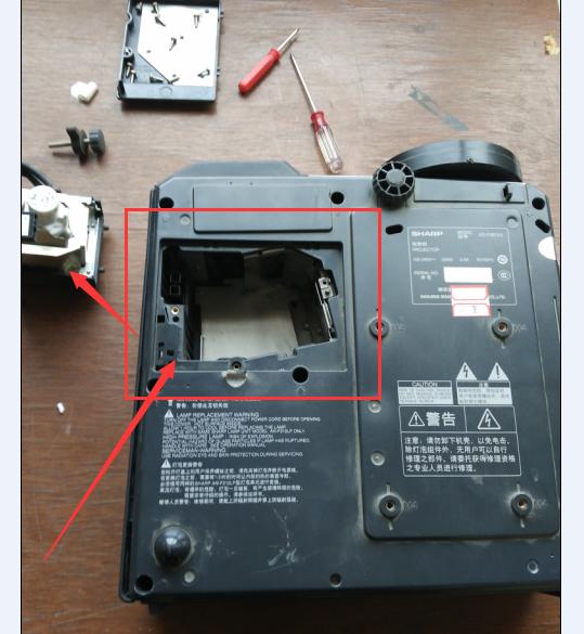

看了后板盖,拆灯是用户自己可以干的事情,如果灯使用寿命到了的话
很好更换。
按照同型号的灯直接更换即可。
原装灯基本在1000元左右。看了某宝上,几百块的也有。

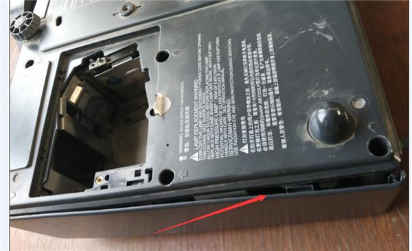

本想把内部滤网的灰尘吹吹地
但是外壳始终不知道从哪儿下手拆开。
从板子的侧面观察,地板上固定了电路板,肯定是在外壳拆后,在后面才能取下的。
也就是有按键的面板,白色,这部分连通侧面的板子一起拆下的。
但是发现下图中,灯头特大,白色面板有个圈,套在大灯头下面。
也就是这个大灯头不拆,就别想拆下白色面板。
看看我们工控社区有谁了解夏普的拆机流程

4楼
感谢大家的关注
辉哥,认识这么久了还不放心小诚的做事风格。
看到了吗,没拆一个零件,都我先拍照片
而且先查阅了网上拆装步骤,心里有个8,9成把握之后才开始下手的。
没把握的事咱不干。

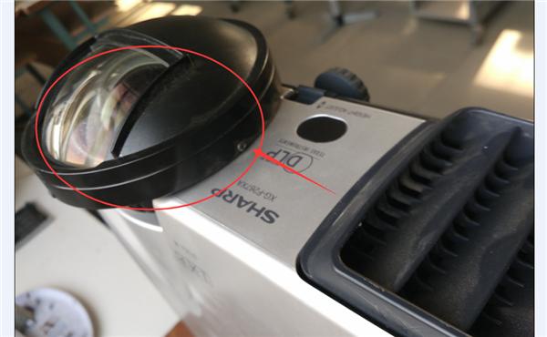

说着说着,这镜头就拆下来了。
这款机子是短焦的,也就是安装位置距离投影面很近。
镜头前面有个非常小的螺丝,拆下螺丝后,这个防护头可以璇下来。
