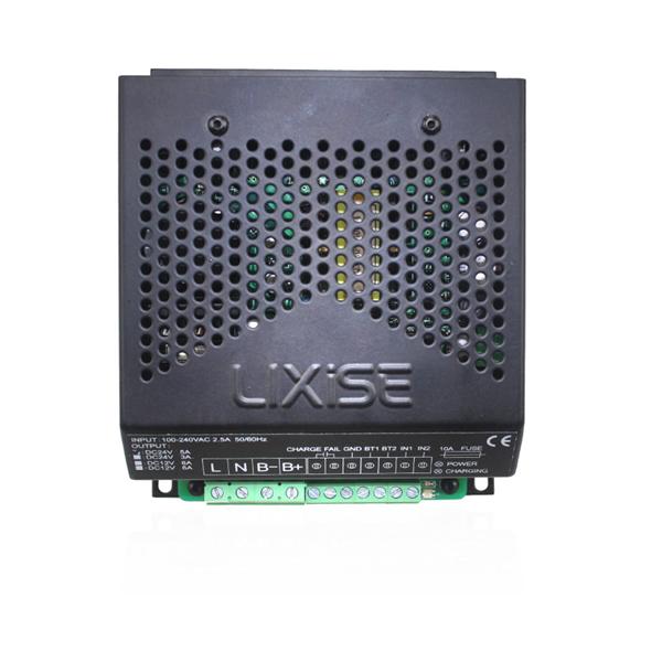

产品介绍:
力可赛LBC2405D智能充电器专为发动机起动运行的蓄电池充电设计,多段式充电。具有预充、恒压、恒流、涓流浮充、充满自停、抗短路、反接,蓄电池温度检测、低温补偿,失败输出等功能。

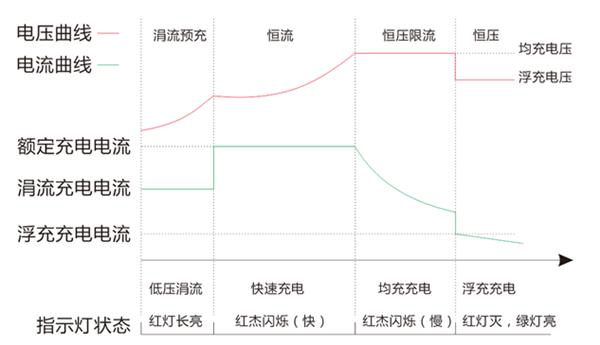

◆ 程序控制多段式充电:恒压、恒流、涓流浮充、充满自停,延长电池寿命30%;

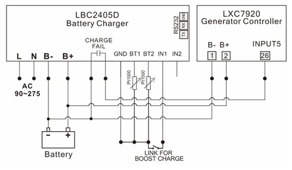

◆ 具有充电失败输出触点,可连接到PLC,发电机控制器等,实现充电故障报警;

 四段式充电曲线图:
接线图:
