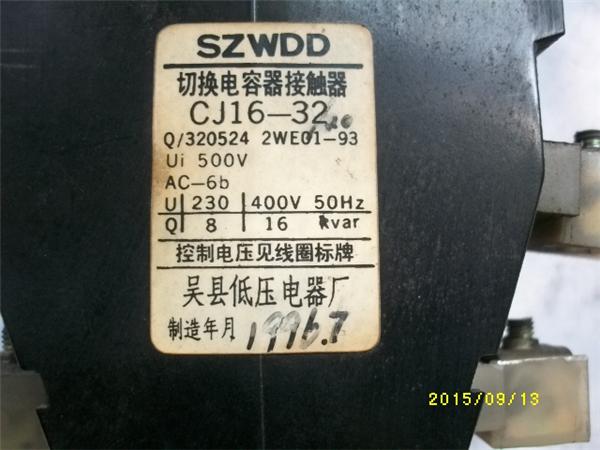

  请问 切换电容接触器和普通接触器有什么区别?

属于专用类别 ,大电流灭弧。

电容接触器。。。电容补尝柜用的!

   是电容补偿柜里换下来的。我是想知道它和普通接触器有什么区别。

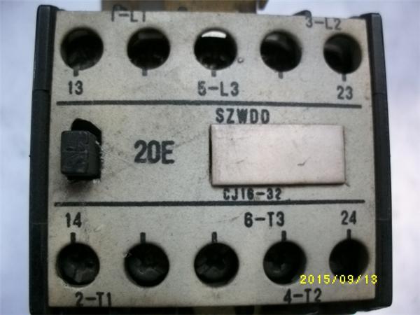

切换电容接触器里边有限流电阻,在主触点吸合前,首先通过接通一组辅助触点,在辅助触点上接入限流电阻,通过限流电阻对电容进行小电流充电,大约零点几秒后,切断连接电阻的辅助触点,最后接入主触点接通电容器。

   这是迄今为止最权威的讲解!谢谢您
