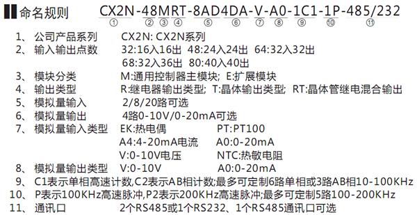

开关量最多24入24出,模拟量最多8入4出
模拟量输入温度、电流、电压或混合型可选,输出0-10V或0-20mA或混合型可选
通讯口:自带1个232编程口,可选装1个485口、1个232口或2个485口
高速计数输入常规2路单相计数(X0/X3)或2路AB相计数(X0-X1/X3-X4)10KHz;最多可特殊定制成6路单相计数(4路100KHz、2路10KHz)或3路AB相计数(2路100KHz、1路10KHz)或2路ABZ相计数(1路100KHz 、1路5-10KHz)
高速脉冲输出Y0/Y1/Y6/Y7常规20KHz,最多可特殊定做成5路200KHz
型号规格:
CX2N-48MT/MR/MRT(-8AD4DA-485/232)
外形尺寸:195*90*36mm
开孔尺寸:187*99mm
安装方式:DIN导轨(35mm 宽)安装、固定孔安装
编程软件:《三菱GX8.52》或《三菱GX8.86》
详细资料参考:《COOLMAY PLC编程手册》
