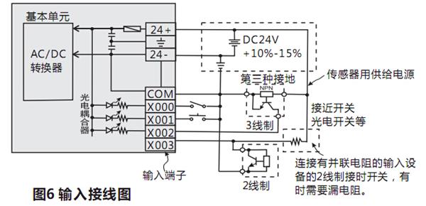

顾美PLC开关量输入接线

PLC内置有用户开关状态检测电源(DC24V),用户只需接入干接点开关信号即可,若要连接有源晶体管传感器的输出信号,需OC输出方式信号。
