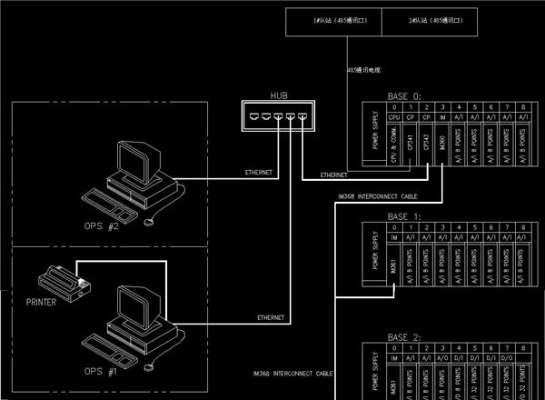

各位大侠们,我第一次做关于西门子300不用MPI通讯的,下面把情况跟大家说一下,请看看配置是否正确。西门子300作为主站,配置了CP341-1CH02-0AE0作为与2个带485通讯口的从站进行通讯,配置了以太网卡6GK7 343-1EX21-0XE0通过交换机网线连接到两台电脑上。问题1,CP341与从站进行485通讯,还需要加载MODBUS 主站(RTU 格式)驱动程序吗(6ES7 870-1AA01-0YA0)?问题2,有以太网卡通过交换机给两台电脑通讯,两台电脑还需要加CP5611吗?谢谢
