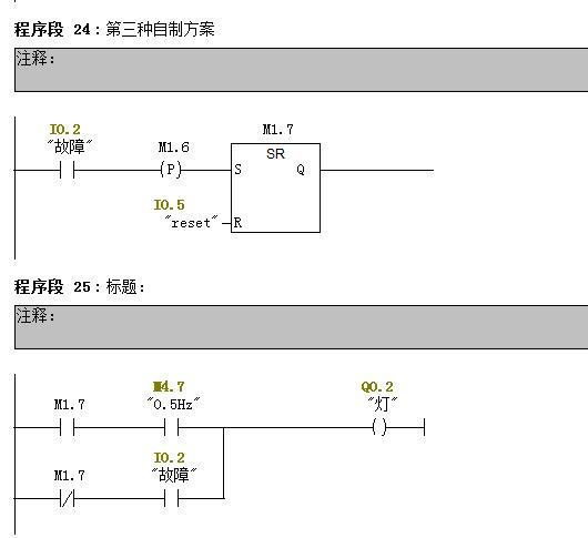

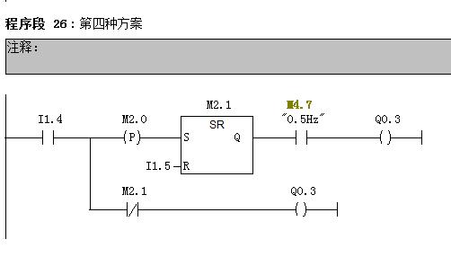

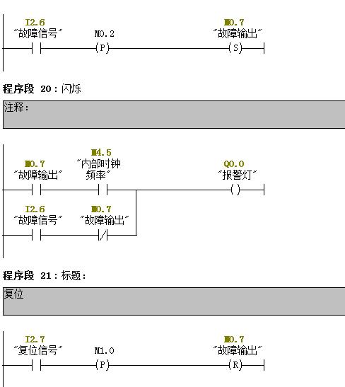

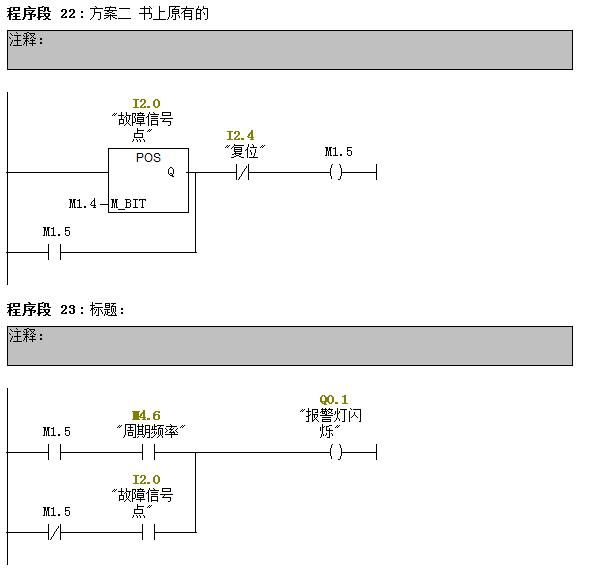

故障信号I2.6位1状态时,Q0.0控制的指示灯以1HZ的频率闪烁.操作人员按复位按钮I2.7以后
,如果故障消失,指示灯熄灭.如果没有消失,指示灯转为长亮,直至故障消失.(方案一为自制)

这是那种故障呢?是PLC自身故障还是外电路故障?
