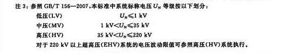

有人知道高中低压怎么划分吗?
我只是模糊的知道,但是这次真的有依据了

原来如此

好像不只这一个标准。
