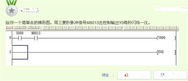

三菱PLC,用一个开关控制两个灯,一个灯常亮,一个灯闪烁,求梯形图 ,编程加上最好!

百度答案
