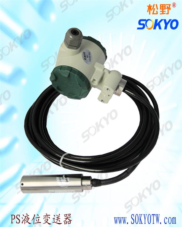

投入式液位变送器安装相当方便,以至于我们在安装使用过程中往往会忽视一些细节,造成仪表在运行中出现问题。现在我们就来了解一下我们必须注意的问题。
1、  如果罐底或舱底易沉积污泥、油渣等物,建议测量探头离开罐底一定高度,以免杂物堵塞探头。
2、  在敞口的容器中测量静态液位时,把液位变送器直接投入到容器底部,在容器开口处用尼龙带或三脚可调安装架等将电缆接线盒固定即可。
3、  测量流动或有搅拌的液体的液位时,通常把内径45mm左右的钢管(液体流向的反面不同高度打若干小孔,以便水通畅流入管内)固定水中,然后将投入式液位计放入钢管中即可使用。或是在液体底部加装阻尼装置,以过滤泥沙和消除动态压力和波浪对测量的影响。
4、  在介质波动较大,导气电缆很长的情况下,对探头应采用套筒将其固定,以防探头摆动而影响测量精度。
5、  变送器的安装方向为垂直,投入是安装位置应远离液体入口及搅拌器。
6、  在有较大振动的使用场合,可在变送器上缠绕钢丝,利用钢丝减振,以免拉断电缆线
7、  变送器侧面安装时,导气电缆弯曲半径应大于10厘米,避免弯曲过度而将导气电缆损坏。
8、  变送器接地端子应可靠接地,电源屏蔽线应与其相连。
