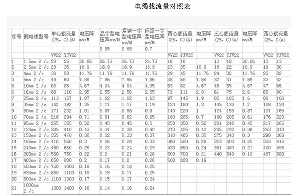

250千瓦电动机用星三角启动,电机六根线用多大平方,有谁知道请讲下,谢谢, 在线等

铝线的话 理论上说70就可以,但是考虑现在的线大部分不达标,还有其他原因,建议用95平方的  当然再粗的更好(120)

250kW将近500个电流建议95mm2的双根电缆,工况不好的话用双120mm2的,下边附带载流量表格

六根120的。

  在吗,我用两根150平方铝线接电机线,行吗,如果这样的话,电机启动时星点短接了,不就相当于一根150铝线

铜线,70平方毫米,铝线,95平方毫米足矣!
如果距离较远,加大一档即可!

电机的六个端子单独引出,每个端子流过的都是相电流,是电机额定电流的根号3分之一,接近300A电流。有建议选70铜的,我认为小点,即使单根明敷设,也不可能运行300A电流。建议铝150、铜120。如果敷设方式散热不好或距离较远,再放大一级。
星启动时,每根线通过的仍是相电流,也是2根电缆在送电。

 李老先生的方案靠谱,上面说的那些纯属害人。距离上要核算电压降,太长放大2档选线也是可能的。

由于每相两根电缆,能够承担约250A的电流即可。
