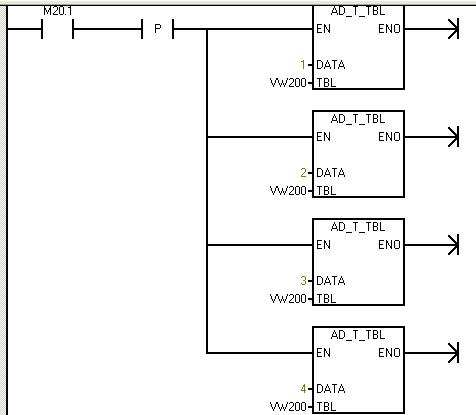

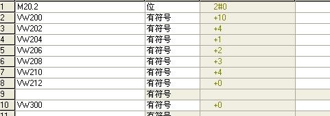

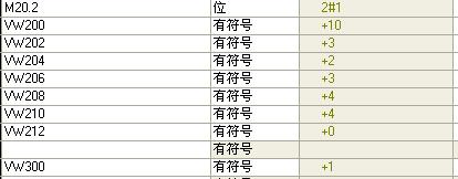

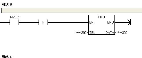

楼主用S7200的表指令来控制泵运行顺序,在一个表里写入1234
然后按先进先出拿出来一个
为什么1都移出来了,表格数目也变成3了,VW210还有数值,而且是4,不懂

宁可用指针也不要用表指令,表指令太繁琐了

应该是vw不能自动清零,要在下个扫描周期赋0值。

可以用指针试一下,表指令存在很多缺陷
