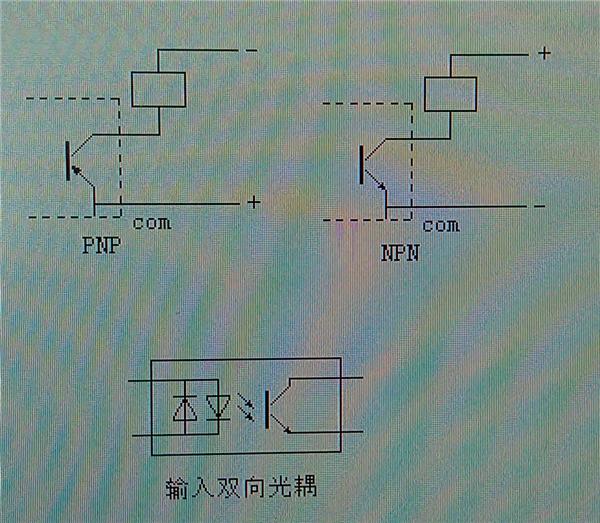

发表于:2015-04-08 09:04:44
PLC的输入端多数是双向光耦,没有NPN和PNP的区别。晶体管输出有PNP和NPN的区别,输出点是集电极开路的形式,NPN型是“拉”,电流流向输入点;PNP是“推”电流流出输入点。
