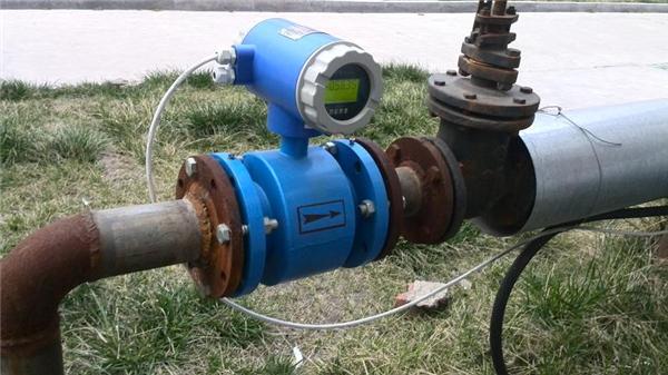

电磁流量计,型号:LDG-MK-DN100
用于各种导电液体的流量测量,如自来水,污水等。
这里测量深井水的流量。
 电磁流量计是应用电磁感应原理, 根据导电流体通过外加磁场时感生的电动势
来测量导电流体流量的一种仪器。

    这个是远程测量吗 ? 无线还是有线的 ?

提个建议电源线最好套个防护管,尤其是这种户外环境
