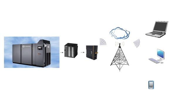

1方案简介
本方案采用3G、WIFI等无线通讯方式,运用华辰智通的HDRSPLC远程通讯网关实现管理员及售后人员对空压机等PLC设备状态的远程监测、控制及远程售后运维。
2原理分析
该项目利用空气压缩机给煤矿井下提供气体压力,推动气动设备的运行,要求管道内的压力维持在一定的范围内,最好不好过压或者欠压,以免造成能源的浪费或者现场设备无法使用。由plc采集空气压缩机的参数,比如温度、压力、运行时间、故障等,上传到中控室上位机和现场触摸屏,并接受操作员发出的控制命令,再将相应的命令传给空压机,以实现控制功能,并做出相应的报警指示。
3系统设计及实现
该系统主要由空气压缩机、plc、i/o模块、现场触摸屏、上位机人机界面、网络通讯、HDRS远程通讯网关等部分组成,系统整体架构如图1所示。
图1 系统组成整体架构
3.1空气压缩机
空压机,它具有结构简单、体积小、没有易损件、工作可靠、寿命长、维修简单等优点。由于其针对维护专门的设计,使得停机时间和维修费用大大减少。并且此空压机上装有智能控制系统,控制菜单简便易用,并配有支持网络通信的485接口,供外部控制系统与其通信,采集空压机的温度、管道压力、故障信息等,还可以接受外部控制系统的控制命令,设置相应参数以及启停空压机。
3.2i/o模块
本系统中需要控制空压机电源的接通与关断等,故需用到数字量输入模块,数字量输出模块,由于本系统采用西门子s7 300系列plc,所以也需订购相应的300系列的di,do模块,型号分别有di模块sm321,do模块sm322。另外控制柜上安装有转换开关,可以选择在本地或者远程控制该电源的接通与否,该转换开关作为输入信号,接入plc的di模块。
3.3plc单元与网络通讯单元
本文利用中小型的西门子s7-300系列plc后端接入HDRS远程通信网关即可完成空压机参数的远程实时扫描和运算,并传送信息到中控室上位机以及现场触摸屏,另外结合操作人员在上位机和触摸屏发出的控制命令,对空压机的启停等进行远程控制。
