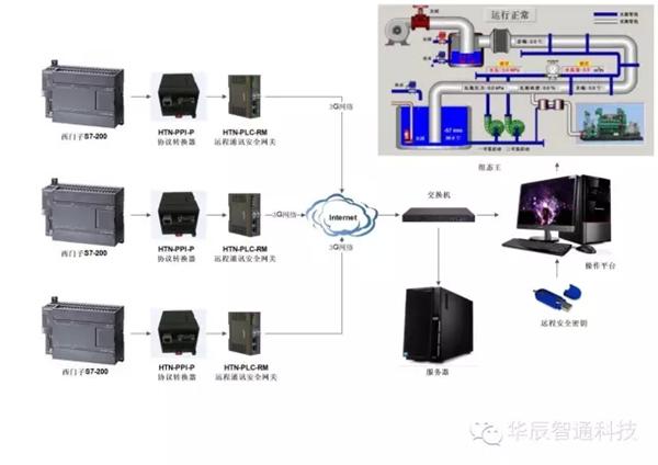

系统架构
基于3G通讯技术的水泵远程监控系统的基本架构如下图:
在本系统中,HTN-PLC-RM远程通讯安全网关作为整套系统的“被监控端”,操作平台配合组态王软件作为本套系统的“监控端”,远程安全密钥与VPN服务器连接,VPN服务器与HTN-PLC-RM远程通讯安全网关连接形成系统数据通讯的“专用安全通道”。
   其中,远程通讯网关通过HTN-PPI-P协议转换器与S7-200PLC连接,实现远程通讯网关对S7-200数据的采集以及对PLC运行状态的在线监测,再采用3G通讯技术,通过“专用安全通道”将采集到的数据传输至“监控端”。从而实现“监控端”对“被监控端”实时数据采集及实时开关等PLC本地化操作。

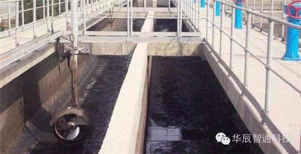

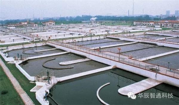

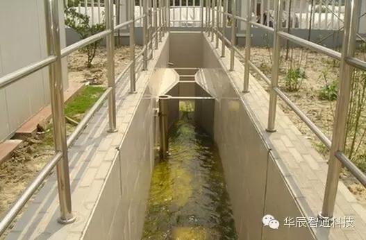

现场照片:
