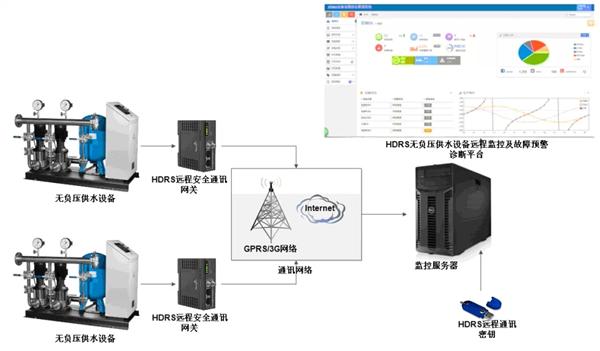

    随着我国城镇化步伐的加快,城市自来水管网的压力越来越不能满足所有用户的需求。在这种大背景下用于城市二次供水的无负压供水设备,正被各种居民楼、小区广泛使用。但由于居民楼与小区,在各城市中广泛分布,而水又是人们生活中每时每刻都不可缺少的元素,因此,如何实时有效地监控及管理全城甚至是全国的供水设备已成为众多无负压供水设备制造商最为头疼的问题。华辰智通科技集团针对无负压供水设备维护的实时性、高效性、广域性等特点自主研发了HDRS无负压供水设备远程监控及故障预警诊断系统(以下简称HDRS无负压供水监控预警系统)。
HDRS无负压供水监控预警系统不仅可以实现在一个平台上实时监控各地所有的供水设备、同时还能实现对设备的故障预警及故障诊断。
HDRS供水监控预警系统架构
无负压供水设备一般由水泵、变频控制器、压力传感器、稳流补偿器、负压抑制器、稳压补偿器及其他附件组成。变频控制器一般作为无负压供水设备的核心控制器,采集整个设备的压力、流量等数据实现对设备的压力检测、过流检测、倒流检测等数据检测。
HDRS无负压供水监控预警系统由HDRS远程安全通信网关、HDRS远程通信密钥及HDRS供水监控预警平台组成。HDRS远程安全通信网关作为HDRS供水监控预警系统的数据采集端与变频控制器中的核心控制器(如PLC)连接,并与HDRS远程通信密钥形成VPN安全通道,再将采集到的数据通过GPRS/3G/以太网等方式上传至监控服务器中,并通过HDRS无负压供水监控预警平台强大的数据处理能力实现对无负压供水设备的压力、倒流、过流、变频故障等信息的实时监测,同时实现超流量报警、进压过压报警等报警动作,并通过手机短信或邮件等方式通知设备管理员。
