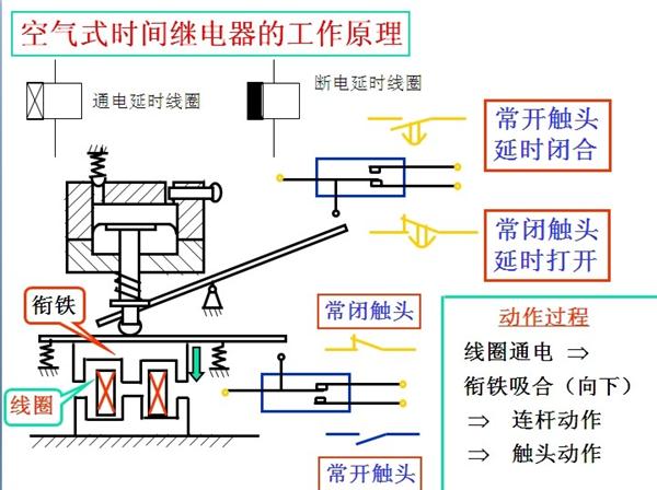

这张图清洗的解释了时间继电器的原理

有通电延时和断电延时,均有常开、常闭触电!

空气阻尼式的,谢谢分享。

这种时间继电器,应当应用得比较早。
