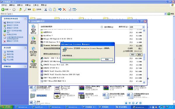

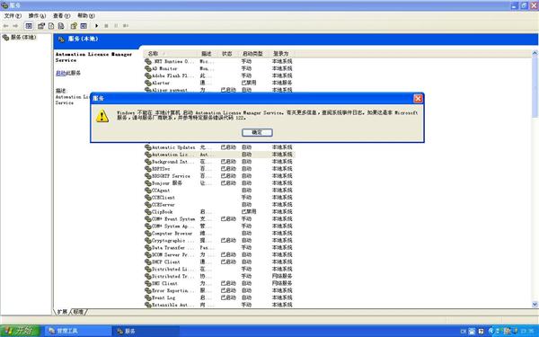

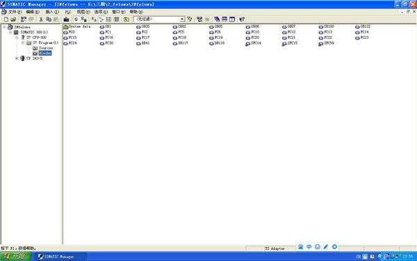

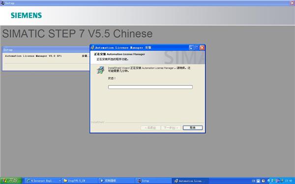

    西门子的软件真是麻烦,好久没用的SIMATIC Manager编程软件了了,今天打开出现问题了,提示Automation License Manager打不开,可进控制面板进管理器进服务,想启动Automation License Manager Service,又出现提示特定服务错误代码122,咋办?百度搜索的求助的方法、注册表修改的方法都没有用,最后只能用一招--卸载Automation License Manager,这软件还不自带卸载的,只能再次进控制面板,添加卸载程序,然后在点击安装盘,单独选安装Automation License Manager,单独安装这个速度倒是很快的,重启后,正常,差点就重装系统了。 期间抓图如下:
