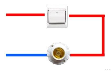

一个开关控制一盏灯是最基本的也是最常用的线路

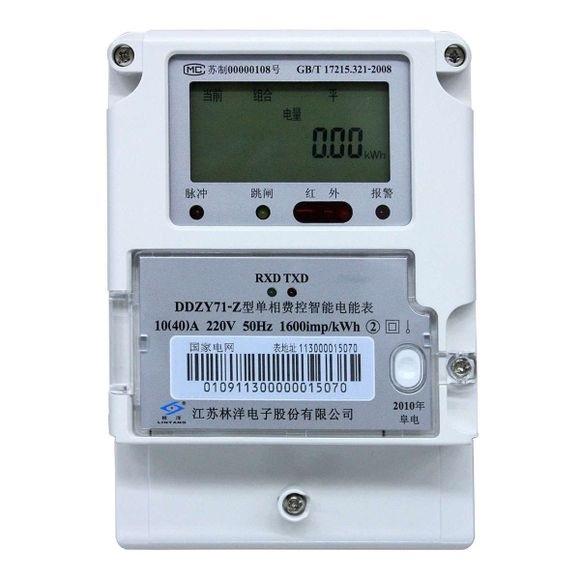

电度表现在的规范叫法是电能表。单相电度表有两种接法:一种是跳线式,火线进1出3,零线进2出4;一种是顺线式,火线进1出2,零线进3出4,跳线式用得多些。常用规格有10(40)的和5(60),一般由电业局提供。
电度表的文字符号是PJ,图形符号是

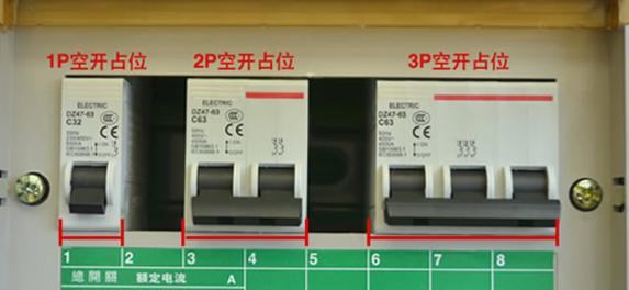

断路器又叫空气开关,具有短路保护、过载保护、失压保护功能,也就是闸刀开关和插瓷保险二合一,上面标注的C10、C16、C20等表示这个断路器的大小。一般情况下总开关要小于电表的最大允许电流,否则会出现电表烧了总开关也不会跳闸的现象。(http://www.diangon.com版权所有)回路开关打开后的回路总电流要小于总开关的总电流,否则会出现回路开关不跳闸总开关光跳闸或者回路开关和总开关同时跳闸的现象。家用断路器常用的规格有C10、C16、C20、C25、C32、C40。

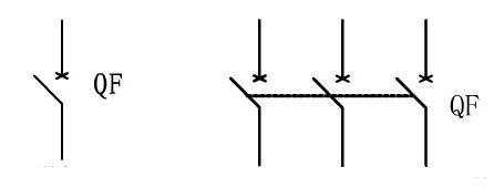

断路器的电气符号:

漏电保护器,又名剩余电流动作保护器,简称RCD,可以分为以下三种:
第一 不带过载、短路保护,仅有漏电保护的RCD,也称为漏电开关,与熔断器、热继电器配合可构成功能完善的低压开关元件。
第二 带过载保护、短路保护和漏电保护的RCD,也称为漏电断路器.。
第三 没有过载、短路保护功能,也不直接分合电路,仅有漏电报警作用的RCD,也称为漏电继电器。
家庭装修一般用漏电断路器,电气符号是:
插座用不用漏电断路器,住宅设计规范GB 50096-2011规定:除壁挂式分体空调电源插座外,电源插座回路应设置剩余电流保护装置。需要不需要安装总漏电断路器,住宅设计规范GB 50096-2011规定:每幢住宅的总电源进线应设剩余电流动作保护或剩余电流动作报警。
在实际应用中,有用的,也有不用的,这两种方案都在使用中。卫生间湿度大容易漏电,特别是安有电热水器的情况下。厨房里跟做饭相关的大功率电器较多,天天做饭天天接触。出于安全方面考虑,为避免漏电产生的危险,所以这两个地方必须使用漏电断路器。
