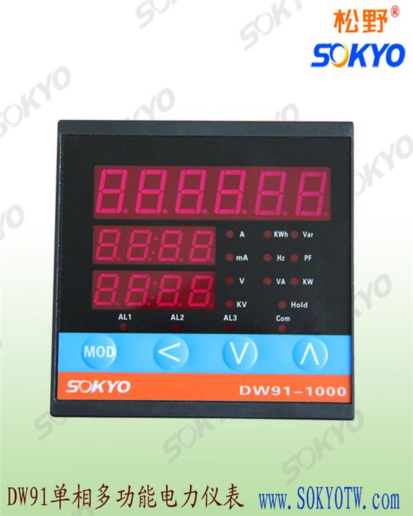

现象:某现场低压配电柜,多功能电力仪表测量的电压电流都正确,但其中一相的有功功率测量为负值,与实际情况不一致。
方法:经过检查发现,对应于该相的电流互感器同名端错误,将该相的两个接线对调,有功功率则为正。
结论:有功功率= 电压x 电流x COSΦ,当电压电流相位出现反相时,有功功率将会为负值。多功能电力仪表电流端子后缀为1表示同名端,2表示非同名端
