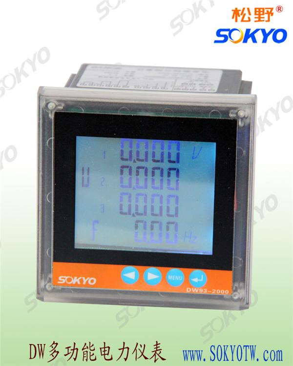

现象:某现场10KV高压配电室,多功能电力仪表上电工作能够正常工作,能够通讯,电压互感器以及电流互感器参数设置正确,但是测量的数据不正确。
方法1:经过对系统一次/二次接线图进行分析,发现高压进线采用的是三角形,提供两路电压和两路电流。仪表的工作模式设置为三相四线,造成测量数据不准确。
方法2:多功能电力仪表模式设置正确,但是外部接线却没有采用2PT和2CT的方式,对于B相电流没有进行连线,造成B相数据全部为0。
结论:多功能电力仪表正确测量数据的前提条件是除了设置的工作参数正确以外,外部连线以及工作模式必须正确。
